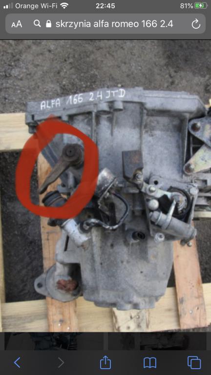

    Chodzi o ten element zaznaczony na zdjęciu Kliknij obrazek, aby uzyskać większą wersję

  6. #16
    03 2010
    Wielkopolska
    166 2,4 JTD `99
    3,517
    to jest łapa sprzęgła to służy do poruszania widełkami i rozłaczaniem napędu. Wybierak to to w plastikowtm kapturkiem do którego wchodza linki.
    U Ciebioe na foto tego kapturka brak=brud syf leci do srodka=zacina sie. Ake to foto z neta chyba
    Ostatnio edytowane przez Masa625 ; 02-07-2020 o 08:15
    [C
  7. #17
    Użytkownik Świeżak Avatar GGienek
    05 2020
    Trzebnica
    159 sw 2.4 jtdm 210km 2009
    149
    To chodzi mi o ten element który zaznaczyłem, kiedyś wyczytałem ze tam się wymienia jakaś tulejkę, ale nie mogę znaleźć teraz gdzie co i jak. A zdjęcie faktycznie z neta, ale u mnie ten kapturek i tak jakiś rozwalony , ale czyszczenie i smarowanie pomogło i lewarek w końcu wraca na swoje miejsce

    Cytat Napisał Masa625 Zobacz post
    Kolego podpowiedz co trzeba wyczyścić bo u mnie jest tak jak na załączonym przez Ciebie zdjęciu. Próbowałem wg tutorialu który ktoś wrzucił ale to całkiem coś innego.

    Cytat Napisał Competizione Zobacz post
    ja tam jeszcze nie dlubalem bo biegi działają dobrze. [MENTION=35844]motogold[/MENTION] podpowie chyba wiecej
