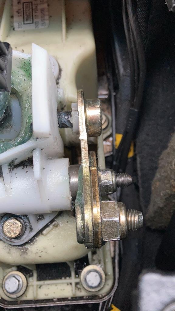

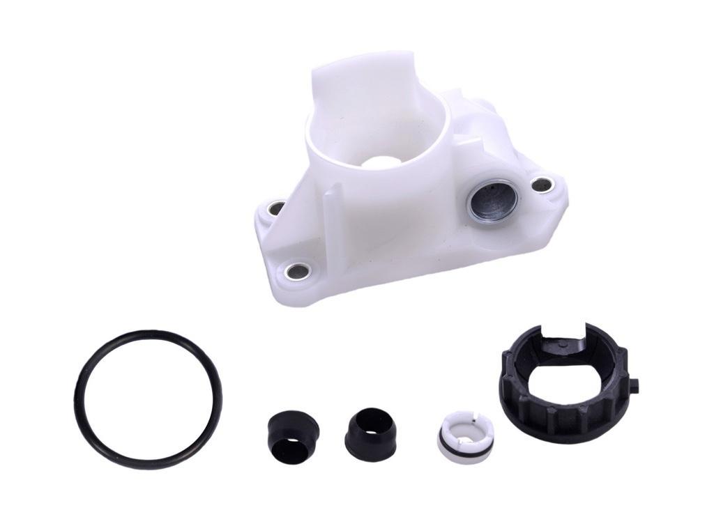

Główną przyczyną nie wracania lewarka biegów,są zapieczone/zabrudzone tulejki w "koziołku" na skrzyni biegów,do którego podłączone są linki.Na 2 sposoby można to zrobić .
1 łatwiejszy-zdjąć koło,nadkole i mamy wszystko na wierzchu.
2 trudniejszy-od komory silnika jest dojście z góry.
Zdejmujemy linki biegów podważając je łyżką,dużym śrubokrętem.Odkręcamy nakrętkę,wybijamy tą ośkę uważając na gwint.Delikatnie czyścimy ją papierem ściernym 600-800.jeżeli mamy tulejki niepołamane,to delikatnie je wysuwamy.Są na każdej ze stron,czyli 2 sztuki.Zmywamy czymś np.zmywaczem do hamulców.Jeżeli nie chcemy wyciągać tych tulejek,to na szmatę spryskujemy zmywacz,wkładamy i czyścimy.Ewentualnie delikatnym papierem czyścimy np.800.Składamy na smar do przegubów.ten molibdenowo/grafitowy.
Składamy odwrotnie i cieszymy się z jazdy.Czas pracy na spokojnie-1 godzina.
