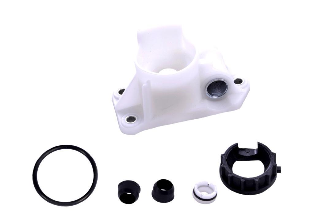

    Później lewarek w osi poziomej chodził coraz ciężej aż został mi tylko 3 i 4 bieg bo sworzeń który wchodzi w plastikowa tulejkę z niej wypadł bo tulejka po prostu pękła. Kupiłem zestaw naprawczy łącznie z tzw korpusem który przykręcany jest na 3 śruby.
    Moje pytanie brzmi czy idzie to wymienić z wnętrza czy potrzeba coś pod autem robić. Chodzi mi konkretnie o ten mechanizm
    Poza tym chciałbym się uporać raz na zawsze z nie wracającym lewarkiem na N. Czy ten zestaw wystarczy?
    Czy trzeba tez zabrać się za łapę na skrzyni ?
    Czy zestaw na zdjęciu jest do zrobienia bez wchodzenia pod auto ?

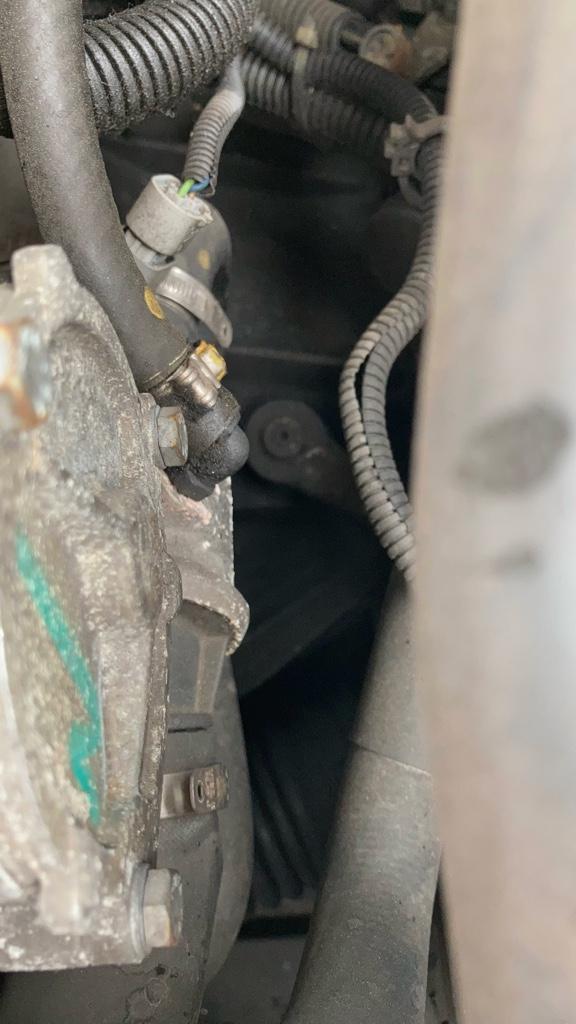

    Spoko dzięki Panowie za podpowiedzi. To ten wybierak widać na zdjęciu pod rura IC ? Taki trzpień zabezpieczony segerem ?

    Nie,tam nie ma segera.On jest na przelotową śrubę/szpilkę z nakrętką.Pokazane jest to w tym kółku niebieskim.Odpinasz linki (łyżką/śrubokrętem) Odkręcasz nakrętkę i wysuwasz.W środku masz 2 tulejki plastikowe,wyjmujesz,czyścisz i składasz na smar .Da się z góry dojść.

    Ok. Nawet demontaż lewego koła i nadkola nie stanowi dla mnie problemu. Jedynie co widziałem pod maska to na skrzyni jest element spięty segerem.
    No i rozumiem ze zestaw plastików do lewarka to do zrobienia tak jak się na niego patrzę ?
    Dla mnie to w tej chwili najważniejsze bo połamałem tulejkę plastikowa w lewarku no i ten „złoty” mechanizm nie ma jak wybierać biegów.

    Hmm.Segerem,to spięta jest łapa sprzęgła kolego.Fabrycznie była nakrętka samozaciskowa.
