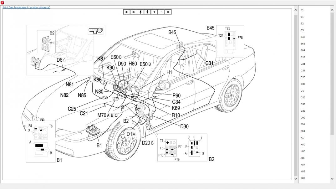

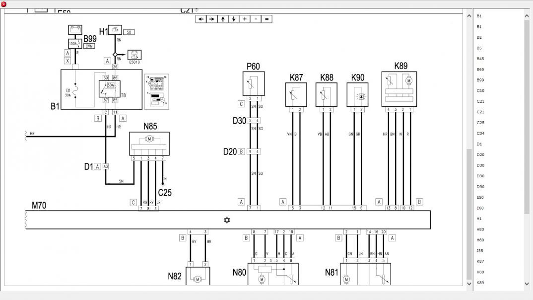

    Witajcie!
    Czy jakaś dobra dusza dysponuje schematem elektrycznym układu klimatyzacji?('04 2.4JTD) Pomogłaby mi znacznie przy diagnozowaniu usterki. Mianowicie na załącza się kompresor. Wyszło przy nabijaniu klimatyzacji. W warsztacie sprawdzili cewkę(sprawna na krótkim podpięciu), jednak był problem z przeprowadzeniem testów. Jak to Pan mechanik ujął, usunął "2 tony błędów" i ciągle zrywało połączenie na złączu diagnostycznym. Będę wdzięczny za pomoc

    Jestem ciekawy czym się Pan Mechanik podłączył do klimatyzacji ? z tego co wiem to tylko ASO jest w stanie podpiąć się pod klimatyzację w 166. Na samym początku jak jest gaz sprawdziłbym przekaźnik od sprężarki klimatyzacji o ile się nie myle jest w skrzynce bezpieczników w aucie pod kierownicą.
    Pozwoliłem wkleić link do strony :
    https://www.autogenius.info/pl/alfa-...zniki-schemat/

    Jest już kilka markowych sprzętów, które ruszają to pieruńskie Borletti MCC80x założone u nas.
Nazwa:	clima1.jpg
Rozmiar:	70.5 KB
ID:	271050Kliknij obrazek, aby uzyskać większą wersję
Nazwa:	clima2.jpg
Rozmiar:	64.5 KB
ID:	271051Kliknij obrazek, aby uzyskać większą wersję
Nazwa:	clima3.jpg
Rozmiar:	85.0 KB
