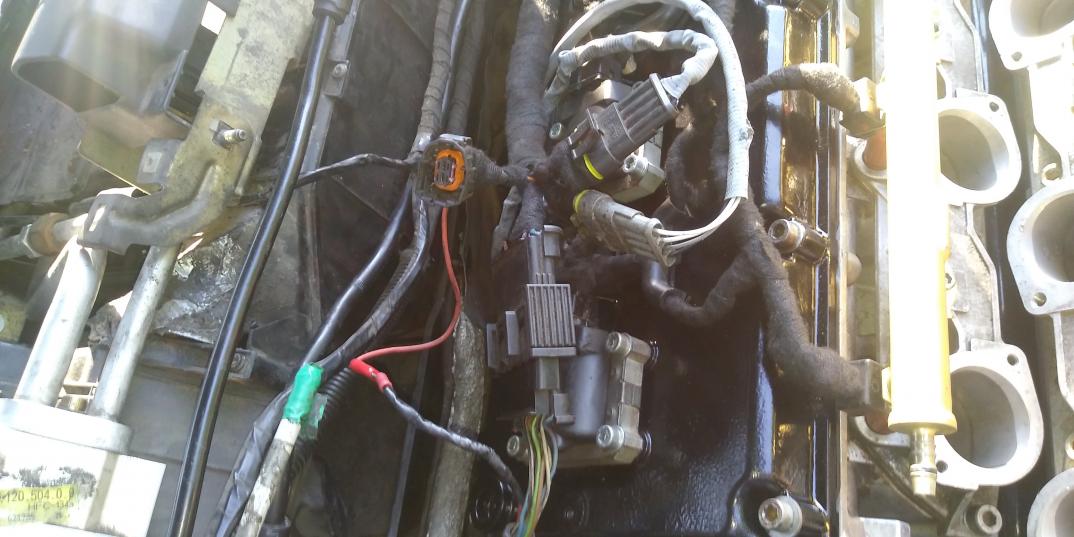

    Skladam właśnie silnik w mojej Alfie 166 3.0 CF3 po prawie generalnym remoncie silnika.
    Proszę was o podpowiedź co jest wpinane, jaki czujnik do złącza pokazanego na zdjeciu. Miejsce wiazki tył silnika przy grodzi. Mam tam jedna dużą wtykę, ktora biegnie do skrzynki bezpiecznikowej (plus moja obejściówka wypalonego styku w w\w wtyczce), wtyki dwóch sond lambda i własnie jeszcze jedna wtyka pod jakiś czujnik. Wiecie co tam powinno byc wpięte. Przejrzałem cały silnik i nic mi luźno nie lata.

    Mi to wygląda na wtyczkę od czujnika spalania stukowego (chyba) w każdym bądź razie ten przewód biegnie gdzieś między głowice od strony rozrządu, ma mocowanie na kolektorze ssącym w plastikowej szynie obok przewodu paliwowego i leci dalej to czarnej puszki na kolektorze.
