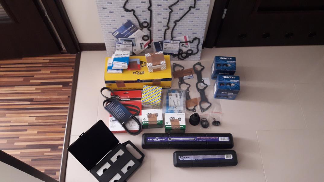

    Wszystko gotowe do wymiany rozrządu ale Alfa musi zaczekać bo dopadła mnie koronka

    Rurki i zegara do GMP nie ma na zdjęciu bo są w samochodzie a nie mogę wyjść z domu...

    330
    Pozostaje życzyć szybkiego wyleczenia!
    PS. Patrzę na te części, widzę 4 uszczelniacze wałków, ale nie mogę dostrzec tego dużego uszczelniacza (wału korbowego?? - ja go u siebie wymieniałem przy okazji, a z tego co się dowiadywałem, warto.
