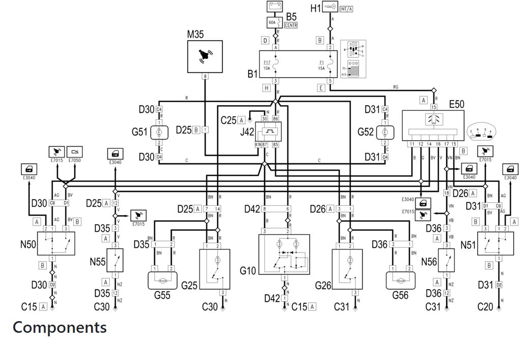

    Mam taki problem, że przy otwarciu przednich drzwi nie działa mi przednia lampa ( nad przednimi siedzeniami ) oświetlenia wewnętrznego.
    Ale:
    - działają tylne lampki, czyli czujniki w drzwiach są OK;
    - jak włączę ręcznie to oświetlenie świeci, czyli żarówki także OK.
    Zatem co może być nie tak ?

    Złe ustawienie guzika przy lampie?? Albo czujnik otwarcia drzwi w samych drzwiach

    Nie no. Guzik na lampie jest przełączony w dobrą stronę.
    Czujnik w drzwiach teżdziałą o czym pisałem w punkcie pierwszym.

    Musisz mieć przerwę w obwodzie zasilania "czujnikowego" do przedniej lampki.

    Musisz mieć przerwę między pinem 87 modułu J42 a pinem 3 lampki G10, albo problem w samej lampce, miernik w łapkę i jazda.
