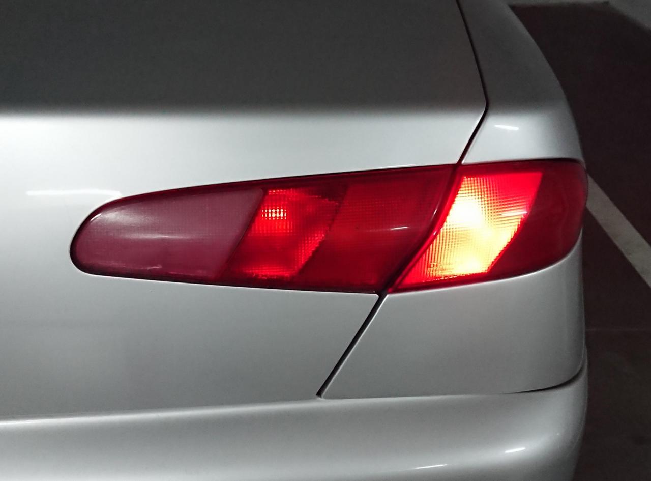

    Panowie mam taki problem w mojej 166, od pewnego czasu świeci mi dodatkowa zarówka w tylne lampie prawej która nie powinna ponieważ ona jest od przecimgielnych a zapalam światła mijania... Wymiana wszystkich żarówek nie pomogła, czyżby wkład lampy miał jakieś przebicie? Na foto widać że się pali ale nie cała mocą ta co nie powinna [emoji6]

    Sprawdź masę.

    Witam to ze swieci sie ta zarowka to wina tylko i wylacznie, przerwanego przewodu w wiazce ktora przechodzi z kabiny do tylnej klapy( CHARMONIJKA).

    Czyli czeka mnie zabawa... Kurde myślałem że to pierdola a szukać w wiązce to już zabawa dużo większa [emoji23]

    Pod osłoną głośnika w tylnej półce jest kostka łącząca tą wiązkę z klapą. Możesz sobie tam rozpiąć i przemierzyć tą wiązkę czy jest ok. Jest duże prawdopodobieństwo, że masz problem z wiązką tylnej klapy. Za światła odpowiada jeszcze zielona skrzynka przy bezpiecznikach pod kierownicą. W moim wypadku był problem z wiązką jak również z tym modułem.

    Dzięki wielkie sprawdzę w poniedziałek i dam znać czy toż ta wiązka...

    Witam. Temat rozwiązany... Spr cała wiązkę która idzie w klapie tylnej i była ok, ale patyna w kostkach łączących wiązki już nie... Styki wyczyszczone i problem znikł. Dziękuję za pomoc i sugestie [emoji6]
