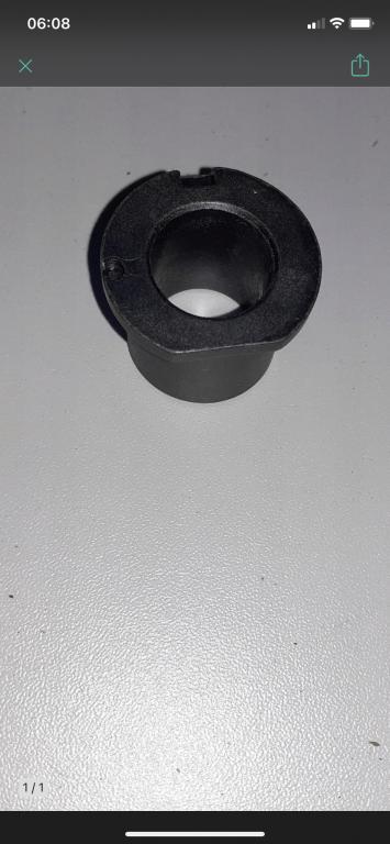

    Wymienial ktoś tulejkę lapy sprzegla? Chodzi na razie o gorna, jeśli nie pomoże na ciężko chodzące sprzęgło szczególnie od połowy to pomyślę o dolnej. Moja gorna jest już uszkodzona przez kogoś i boję się że nie uda mi się jej wyciągnąć Zobacz ofertę: ALFA ROMEO FIAT LANCIA TULEJKA ŁAPY SPRZĘGŁA GÓRNA https://allegro.pl/oferta/alfa-romeo...ource=Facebook. Czy to jest taka sama tuleja?

    Spróbuj zdjąć z wielotrybu łapę od siłownika i ją wyciągnij.Łapa inaczej nie wejdzie.Pasuje tylko w jedno miejsce.Skoro ma kołnieśż z góry,to powinna wyjść.

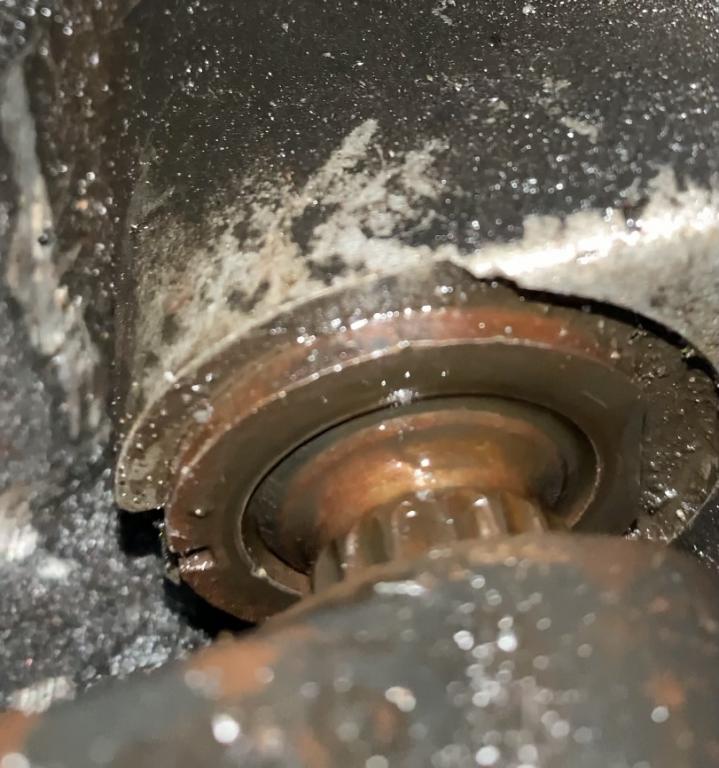

    Jeszcze sprawa wygląda tak, że ta tulejka na aukcji wygląda inaczej niż zamontowana u mnie. Chociażby dlatego że ma gładkie boki a ta która zamówiłem ma takie jakby wycięcia. U mnie wygląda jakby było coś takiego Kliknij obrazek, aby uzyskać większą wersję

    Wiesz,z tego,co widzę,masz z 99 roku,może później zrobili modyfikację i wyszły takie,jak z linku.Z tego,co wiem,do wszystkich 166 w manualu były jednakowe tuleje.

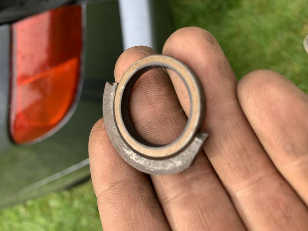

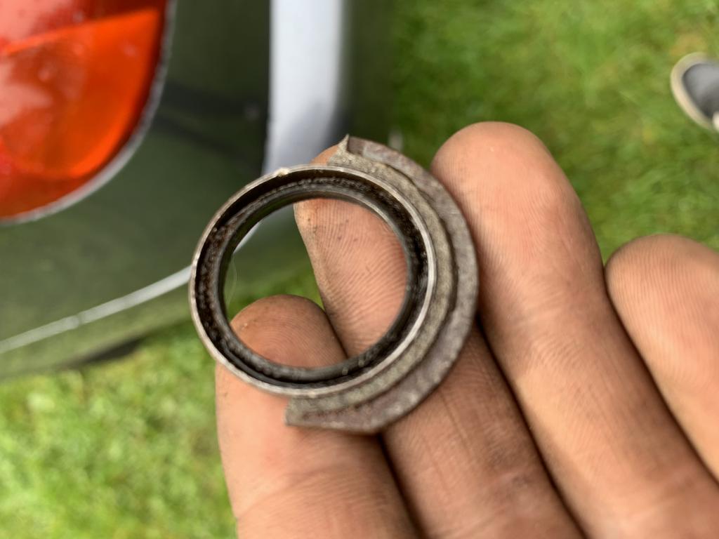

    Wyczyściłem z wierzchu tuleje, psikalem smarem i jest o niebo lepiej. Nie mam pojęcia co to za tuleja tam jest założona ze miała aluminiowy kołnierz który mi się rozleciał przy próbie demontażu Kliknij obrazek, aby uzyskać większą wersję

    Niestety żeby ją wybić raczej trzeba by było skrzynie zrzucac a to koszt pewnie jakiś 500 zł ??

    A skąd jesteś ?Może już tam było rzeźbione .

    Małe miasto Trzebnica , pod Wrocławiem. Póki co jest duża poprawa, wiadomo samo nie wpada ale noga tak nie boli no i nie ma przeskoku, zobaczymy na jak długo. Mam nowa oryginalna tuleje plastikowo metalowa ale jednak przeraża mnie koszt żeby wymienić sama tuleje
