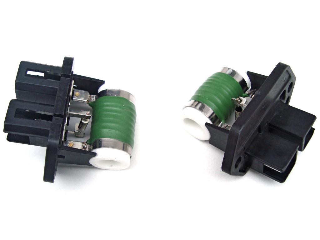

W związku z wyłączeniem się wentylatora nawiewu próbowałem dzisiaj dostać się do opornika, który zgodnie z lekturą forum jest najbardziej prawdopodobnym źródłem problemu (bezpieczniki sprawdzone). Zaglądam od miejsca pasażera w górę kokpitu i nie mogę go nigdzie znaleźć... Czy możecie podpowiedzieć, gdzie tego szukać? A może on nie wygląda tak, jak ten, który kupiłem w sieci? Zdjęcie w załączeniu. Alfa 166 po FL.REZYSTOR-OPORNIK-DMUCHAWY-ALFA-ROMEO-155-156-166.jpg
To co kupiłeś to mi wygląda na opornik wentylatora chłodnicy a nie nawiewu :P
To by się zgadzało :)
A skąd zdobyć właściwy?
w żadnym aucie, które ma jakąkolwiek odmianę klimatronika nie ma rezystora nawiewu. A już tym bardziej w AR166.
Sprawdź styki przy złączu dmuchawy i samą dmuchawę. Są o tym tym odpowiednie tematy.
