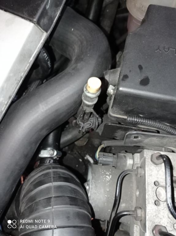

    Cześć mam pytania którędy wlewacie olej przy wymianie statycznej przez ten łatwo dostępny bagnet czy przez odpowietrznik o tenKliknij obrazek, aby uzyskać większą wersję

    Przez bagnet

    Zdecydowanie, przez bagnet. Ja sobie przygotowałem wężyk o średnicy 10mm - wchodzi pasowanie w otwór po bagnecie - a z drugiej strony wężyka przymocowałem mały lejek. Odkręciłem sobie też czujnik prędkości żeby się skrzynia lepiej odpowietrzała w trakcie nalewania oleju.
    Żeby nie martwić się ilością oleju zmierzyłem sobie precyzyjnie ile oleju mi zeszło i tyle też oleju wlałem.
