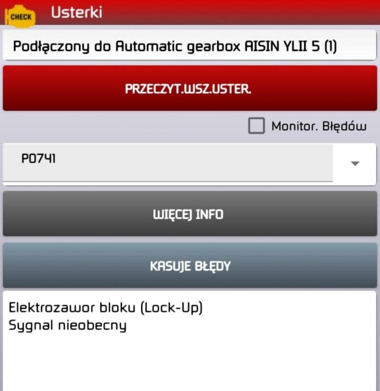

    Raz na pół roku wyskoczy mi taki błąd, skasuje i kolejne pół roku latam, kroi się coś grubego? Kliknij obrazek, aby uzyskać większą wersję

    Cytat Napisał sebastian-wro Zobacz post
Nazwa:	Screenshot_20201123-111634__01.jpg
Rozmiar:	47.7 KB
    No właśnie mi też to wyskakiwało i skończyło się remontem skrzyni, ale skrzynia też dużo gorzej pracowała był huk przy redukcjach , gubiła biegi prawie zawsze nie wrzucała 5 biegu.
    Później wyskakiwał jeszcze błąd że jakiś solenoid nie ma sygnału też kasowałem, aż skrzynia się grubo popsuła.
    Nie chcę Ciebie martwić, ale może w Twoim przypadku będzie lepiej.
    Uważam że temat do zamknięcia bo w tym tygodniu zabieram się za adaptację, jak to nie pomoże to jadę z tym do kogoś od automatów.
    Wysłane z mojego SM-N986B przy użyciu Tapatalka

    U mnie skrzynia działa normalnie tak samo jak 3 lata temu Jak kupowałem auto, żadnych biegów nie gubi normalnie zmienia do góry i redukuje w dół, są minimalne szarpnięcia ale naprawdę bardzo delikatne, Nie jakbym dostawał decha w plecy. Błąd mi wyskakuje raz na" pół roku" i zauważyłem że wtedy jak się wrabie w jakas mega dziurę albo koleiny i buda zatrzęsie tak konkretnie (tak jak np by coś nie stykało na jakieś wtyczce) ale to takie moje gdybanie. Biegi zmienia bardzo przyzwoicie (wszystkie) nie ma różnicy czy jeżdżę delikatnie czy nie schodzę z czerwonego pola, jest wszystko ok, nigdy nie robiłem resetu w mesie ustawień skrzyni. Tylko ta adaptacje co wklejałem wyżej.
