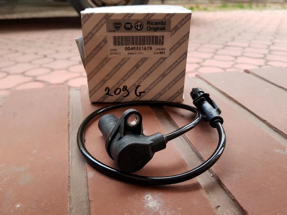

    czujnik walka rozrządu jest przy górnym kole zebatym pod osłoną. dochodzi do niego kabelek czarny widoczny na osłonie rozrządu.
    śruby które go trzymają są pod kołem więc musisz je zdjąć = demontaż rozrządu aby go wymienic
    nie wiem czy jakieś foto dawales Ale ja nic nie widze

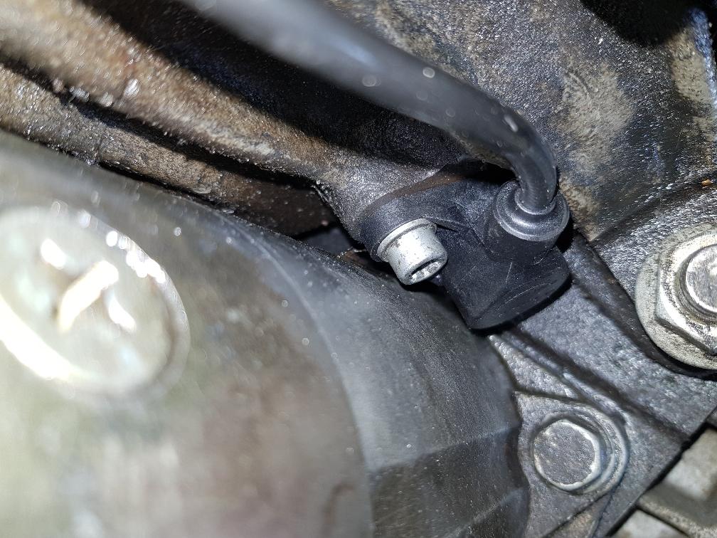

    czujnik położenia wału jest pod rozrusznikiem i wyglada tak

    Wału korbowego to wiem bo wymieniałem. Martwią mnie jednak odczyty z MES’a

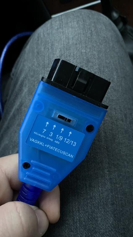

    Powiedzcie mi jak używać tego kabla? To już trzeci kabel który ma problem z połączeniem z Silnikiem. Dodam tylko ze wszystko inne działa. Testowałem na innej Alfie i kabel działa.

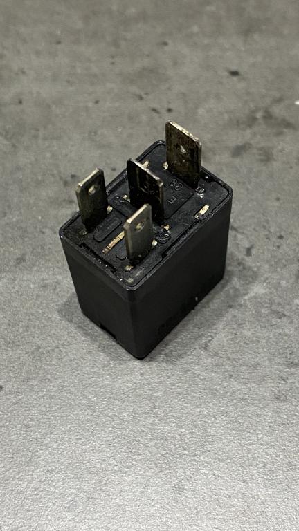

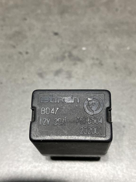

    W moim przypadku padł czujnik położenia wałka rozrządu, rozrząd przestawił się o 1 ząbek i na domiar wszystkiego padł przekaźnik pompy paliwa, stąd problemy z rozruchem.
    Jako ciekawostkę dodam, ze „szalejący” pedał gazu, to pierwsze oznaki wykończonego czujnika położenia wałka rozrządu, dopiero później zaczynają się problemy z odpalaniem samochodu.
    Mój przykład jest idealnym przykładem tego jak 3 różne usterki nałożyły się na siebie praktycznie w jednym czasie.
    Gdyby ktoś szukał przekaźnika pompy paliwa, to w moim CF2 jest on na podszybiu i wyglada tak jak na zdjęciach poniżej.
