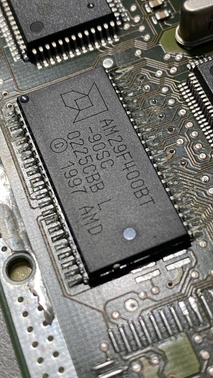

No i wydłubałem to ECU.
Pokaż załącznik 275108
Pokaż załącznik 275109
Pokaż załącznik 275110
Na pierwszy rzut oka wszystko wydawało się OK. Jednak pod jakimś scalakiem sygnowanym znaczkiem AMD są widoczne oznaki korozji, a luty wyglądają nie za ciekawie.
Ostatnia edycja:
A widzisz może to to? może.cos tam nie laczy?
emulatora immo napewno nie masz bo byś miał taka.dodatkowa mala plytke wlutowaną.
najlepiej było by podmienić ecu. tylko weź znajdź kogoś kto Ci to wykreci i pozwoli podmienić:(
roboty na godzinkę max
. ta noga gorna lewa dziwnie wyglada
Ostatnia edycja:
Najprawdopodobniej tak. Dobrze ze kiedyś nabyłem jakaś tam wiedzę z lutowania w serwisie GSM. Lutownicę mam, z cienkim grotem, hota tez mam. Będę się bawił zaraz. Najpierw jednak indyk ze śliwka i bawimy się dalej :-) dzisiaj pójdę to podłączyć bo nie zasnę jak tego nie zrobię. Przynajmniej będę miał pewność ze to już nie ECU i sprawdzę zachowanie samochodu, komputera itp. No właśnie nikogo nie mam żeby ECU podmienić. Musiała by być 140 CF2 a takiej dawno już nie widziałem .

ECU dostało nowe luty, fakt faktem, trochę to trudne było. Teraz tylko trzeba czekać na efekty.
Dodano part 2
Komunikacja po kablu jest bezproblemowa. Nie ma już błyskających błędów, przynajmniej już wiem ze to nie ECU, teraz standardowo trzeba sprawdzić bezpieczniki. Mógł komputer coś narobić i to kręcenie silnikiem po kilkanaście razy tez nie było mądre.
