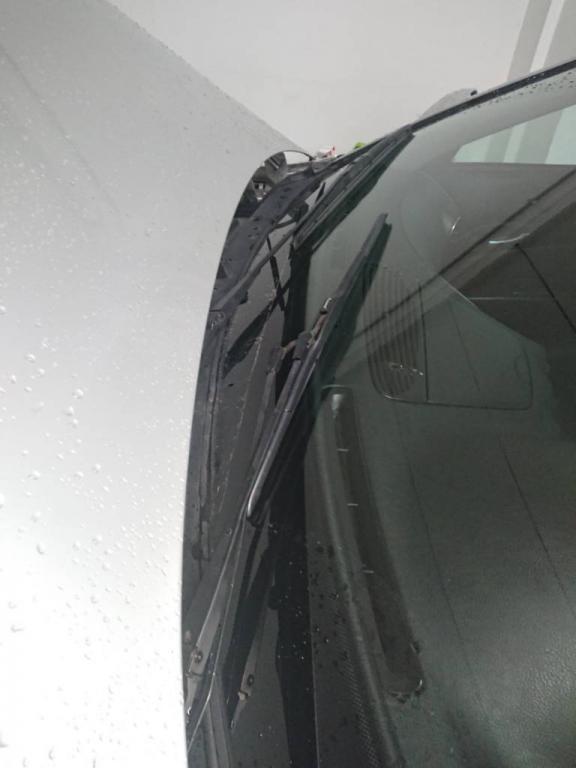

    Dzis po powrocie z pracy wycieraczki odmówiły pracy... Zaczęły ciężko chodzić aż umarły... Słychać jak chce ruszyć ale nic z tego, obstawiam że padł silniczek. Jezeli ma ktoś na zbyciu chętnie kupię... Kliknij obrazek, aby uzyskać większą wersję

    Raczej zatarł się mechanizm skoro próbuje ruszyć

    Kolego powinienem mieć silniczek razem z mechanizmem odezwij się na priv a najlepiej podaj nr.tel to się zdzwonimy

    Tylko pamiętaj,że jest inny z czujnikiem deszczu i zwykły.

    No ja nie mam z czujnikiem deszczu... Na allegro jest ich pełno i za śmieszne pieniądze całe szczęście... Nowy 475zl [emoji6]Zamówiłem z wyglądu taki sam jak jak mój więc myślę że będzie pasował...

    No wiem gdzie jest czujnik deszczu bez jaj! Nie wiem jaki to ma wpływ na mechanizm wycieraczek pewnie jakaś dodatkowa kostka jest.... Tak czy siak temat zamknięty wczoraj wymieniłem cały mechanizm i znowu ożyły wycieraczki. Godzina i 15 min roboty [emoji16][emoji16]

    Napisałem tak bo podobno z czujnikiem mechanizm jest inny a wyszło że nie jest... Pisałeś mi że czyjnik jest w szybie, dziwne by było że jest w mechanizmie nie? Pisaliśmy o samym silniczku nie gdzie jest czujnik!

    Silnik do układu z czujnikiem ma inny numer OE niż silnik bez czujnika. Nie ma natomiast różnicy przed FL/ po FL
