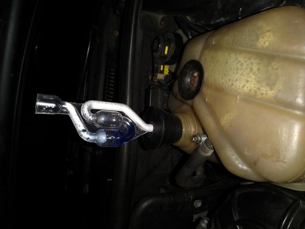

    Samochód mam już kilka lat , wszystko robiłem sam więc nic takiego nie wlewalem ,wcześniej nie było tego czuć . Ostatnio samochód był u mechanika od rozrządu , przy okazji uszczelnił magistrale wodna bo gdzieś ciekło ,teraz płynu nie ubywa a bulgotanie nadal jest . Test CO2 powtórzyłem ,kupiłem zestaw, jak sugerował Marek zrobiłem test testu. Po dmuchnięciu zrobił się zielony ,na zbiorniczku był po ad 5 minut ,silnik rozgrzany ,obroty jałowe i trzymałem 2 tys do 5 i kolor się nie zmienił . Kliknij obrazek, aby uzyskać większą wersję

    Czyli uszczelka nie ma przedmuchów z komorą spalania... Hmmmm.... to może to uszczelnienie magistrali jest tu powodem co on dokładnie zrobił bo nie znam takiego sposobu nie mam innych pomysłów.
