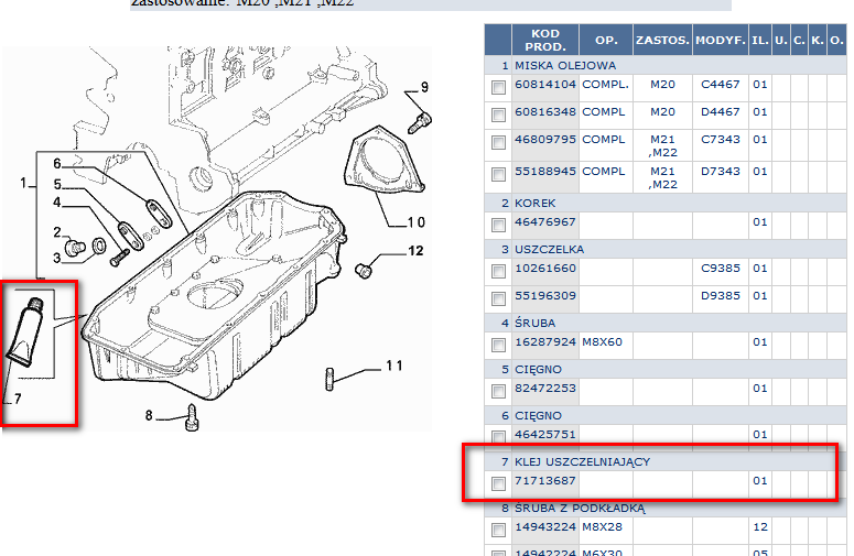

    Witam. Pytanie posiadacze 166.... Dziś zauważyłem przy wymianie oleju że miska olejowa jest złożona na silikon nie uszczelkę i zaczyna się pocić. Podobno jak jest aluminiowa miska daje się dedykowany silikon.. Ale jakoś nie dowierzam...

    Wedle mojej wiedzy nie ma tam żadnej uszczelki.

    To na co jest składana jak ktoś ja demontował??? Przecież musi coś być....

Nazwa:	miska.png
Rozmiar:	43.6 KB
    tak jest w jtd i w innych pewnie tak samo

    Wg eper w V6 też idzie klej. Ale na alegroszu znalazłem uszczelkę rainz`a do V6.....

    Dzięki za pomoc... Czyli mój kolega który miał już trzy 166 miał rację Uszczelka czy silikon pod miskę...
    i działa tylko należy pamiętać o dobrym odtłuszczeniu obu powierzchni
