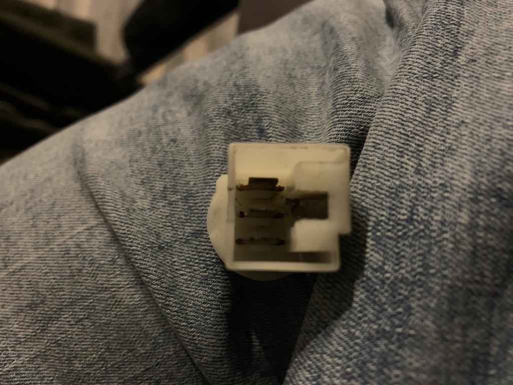

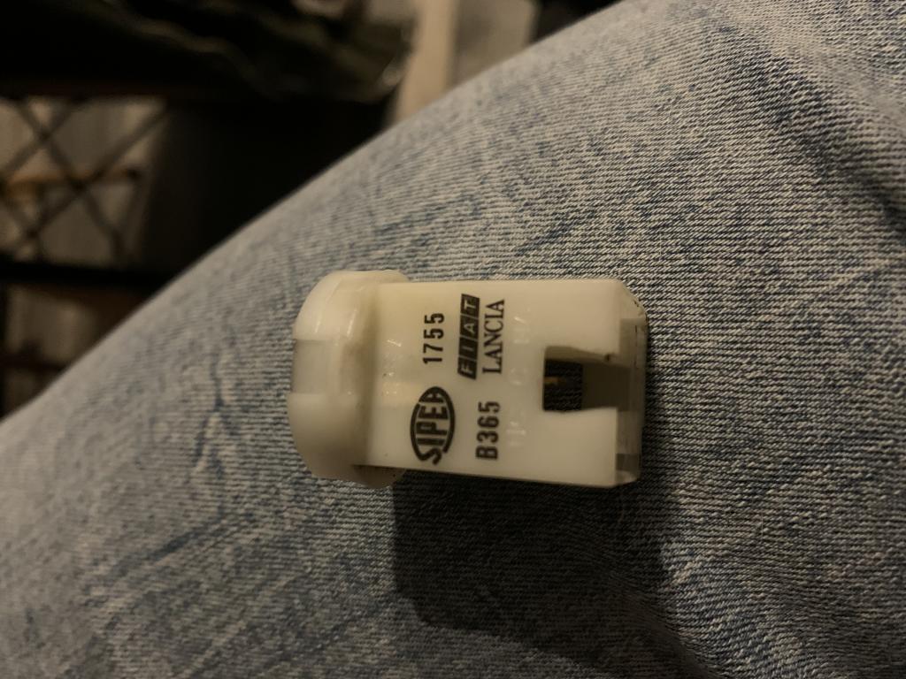

Przestał działać mi tempomat, podłączyłem kompa i jest błąd p0703, stop działa ale przez to nie działa tempomat. U mnie założony jest jakiś zamiennik raczej bo bez jakichkolwiek oznaczeń ale działal do czasu, teraz nie mogę znaleźć odpowiedniego. Zamówiłem oryginalny używany i niestety nic to nie dało, dalej błąd jest i tempomat nie działa. Wtyczka pasuje, chociaż się troszkę różni od tej w drugim czujniku. Do tego oba są inaczej zbudowane w środku. Myślałem, że różnice są tylko w ilości pinów. Ktoś ma pomysł jak teraz znaleźć taki jak trzeba do mnie?CE43D0B4-ED3F-4C08-94AC-46F745B2EEB9.jpg2456F581-475E-4E53-9E3D-C94594DD25D6.jpg na zdjęciach ten który zamówiłem od znajomego u którego tempomat działał..

No to taki kupiłem i dalej błąd jest...właśnie ten różni się budowa w środku od tego mojego. Chyba że trafiłem uszkodzony tak samo jak mój ale u znajomego tempomat działał na tym czujniku..

Te co mam są inaczej skonstruowane w środku, całkiem inaczej ułożone blaszki i cały mechanizm styku.
