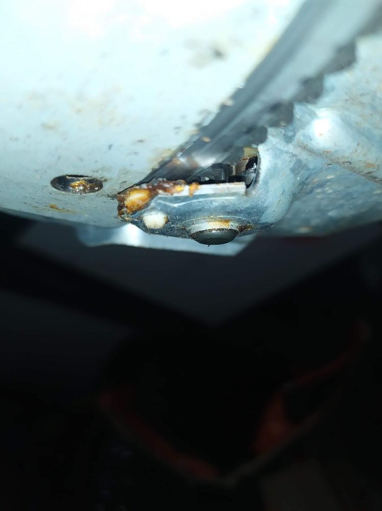

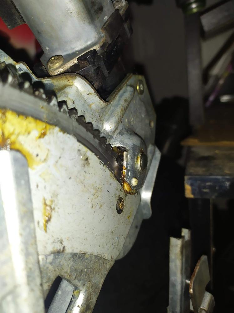

    09 2019
    Alfa Romeo 166 2.4 jtd 175 hp
    26
Nazwa:	IMG_20210420_062710.jpg
Rozmiar:	86.2 KB
Nazwa:	IMG_20210420_062653.jpg
Rozmiar:	103.7 KB
    Jak się nie mylę to z tym był problem.

    Ok wszystko jasne , czyli wymiana całego mechanizmu?
