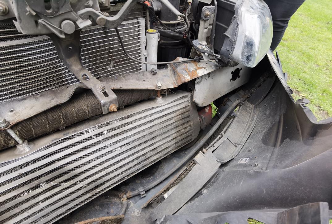

    Trafiła ostatnio do mnie informacja o pewnej 166 obecniej na naszym forum dłuższy czas który to była serwisowana u jednego z naszych forumowych kolegów który zajmuje się mechaniką i naprawami takich aut. W aucie poza podstawowymi serwisami kolega "mechanik" miał delikatnie zmodyfikować układ dolotowy i napisać nowy program ażeby autko miało więcej mocy. Na pytanie czy może powiedzieć co będzie w aucie robione powiedział że to jego tajemnica ale że właściciel będzie zadowolony (takie info dostałem). Po czasie auto miało niestety przygodę i prawdopodobnie skończy swój żywot właśnie przez przeróbki wykonane przez naszego forumowego "mechanika".

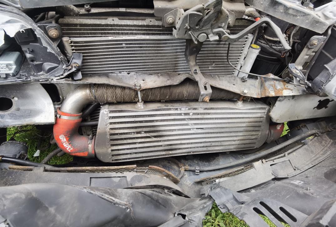

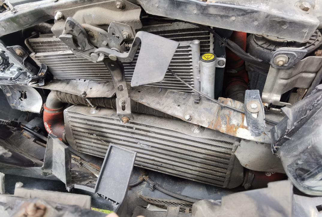

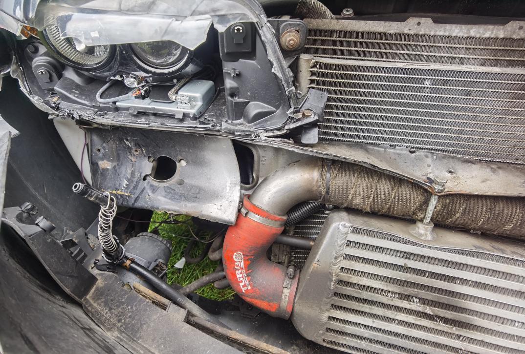

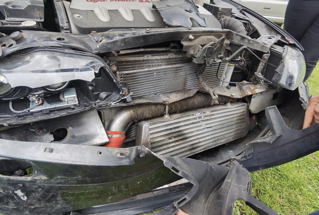

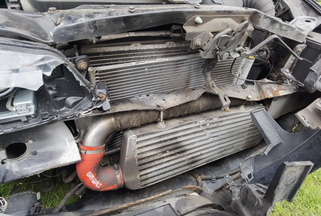

    Jak widać na zdjęciach do zamontowania czołowego IC kolega "mechanik" wyciął przednią belkę w znacznej części osłabiając ją na tyle że przy niedużej prędkości wszystko po prostu wpadło do środka. Nie było również pytania do właściciela czy zgadza się na taką ingerencję w nadwozie (takie dostałem info). Myślę że zdjęcia mówią więcej niż 1000 słów i nic więcej nie trzeba tu dodawać. Wnioski każdy wyciągnie sam. Auto aktualnie znajduje się u mnie i jak widzę takie sztuki to aż płakać się chce że takie "perełki" jeżdżą po drogach. Jak pisałem wcześniej przez ową modyfikację auto leci na żyletki mimo iż było bardzo zadbane.
    Temat ma za zadanie utwierdzenie wszystkich że trzeba kontrolować każdego kto zajmuje się waszymi autami niezależnie od tego czy jest z forum czy nie.

    Marek... Ta belka nie jest szczególnie mocna. Myślę że prety mocniejsze może nie będą ale za to będą. Zostawienie takiej dziury w konstrukcji auta to kosmiczna krótkowzroczność. Może znasz tego mechanika i go po części bronisz, nieiwem. I tak sądzę że wspawanie tam zbrojenia i odpowiednie jego pospawanie bardzo mocno pomoże. Dzwon to dzwon. Moim zdaniem idzie jeszcze to poskładać ale trochę trzeba powymieniac. A to że mechanik nie powiedział że musi wyciąć przednia belkę bo intercooler poprostu nie wchodzi mogło by powstrzymać tą decyzję. Pozatym stosowanie tam intercolera z podejściami z obu stron to też durne podejście. Intercooler tam powinien być jednostronny . Plusem jest większy IC i mniej kanalizacji. U mnie wygląda to tak. Wzmocnienia wspawywane będą w przyszłym tygodniu.

    Myślę że to nie chodzi o to czy belka jest mocniejsza czy pręty tylko o to jak rozkładają się siły przy dzwonie A belka na pewno zrobi to lepiej absorbując część uderzenia. Poza tym podeprzyj twój pręt od długości ~1,5 na końcach i stań na nim, zobaczysz ja bardzo się ugnie a odetnij belkę od podłużnic i stań na niej to nawet nie drygnie.
    Mam tylko nadzieję że jak będziesz sprzedawał swoje auto to poinformujesz kupującego o niespodziance od zderzakiem bo ja bym takiego czegoś nie kupił.
