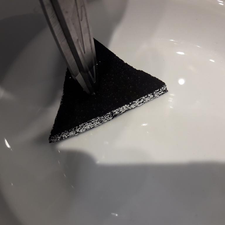

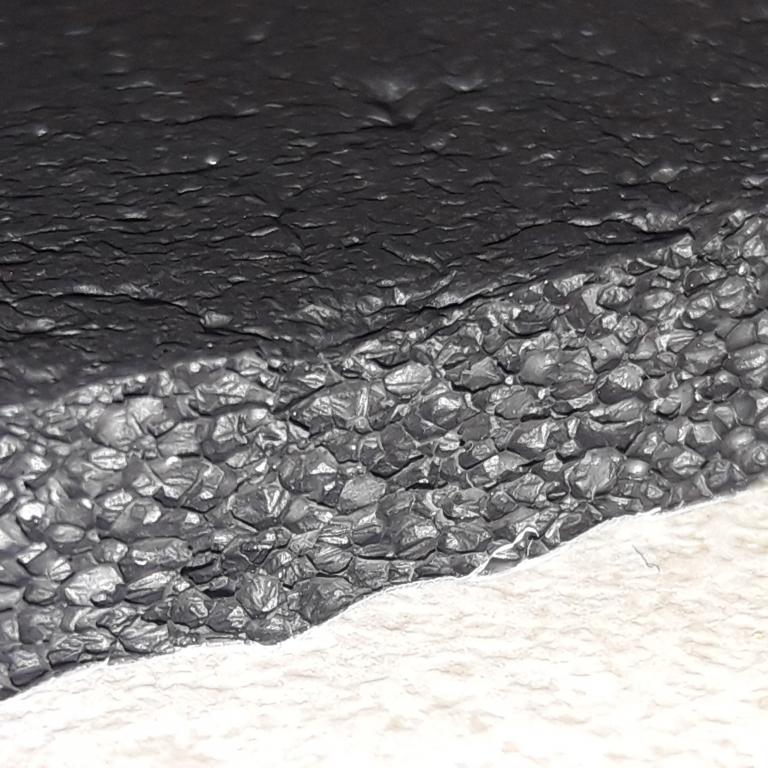

    Nie wiem jaką piankę mieliście w firmie ale ta o której piszę nie wciąga nawet grama wody. Specjalnie dla Ciebie zrobiłem test w domu. Kawałek tej pianki zanurzyłem w wodzie i zostawiłem na 2h godziny, po wyjęciu i wytarciu wody z powierzchni pianka jest sucha jak pieprz. Najnowsze pianki mają zamknięte pory i nie mają prawa wciągnąć wilgoci
