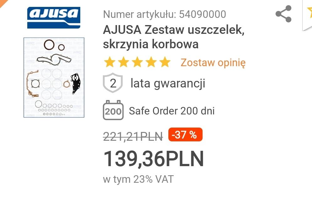

    Ja w swoim cf2 dałem dirko na oring i trzyma, a jak to by się zachowało w cf3, tego nie wiem. Całą uszczelkę do cf3 widziałem w jednym zestawie ajusa
