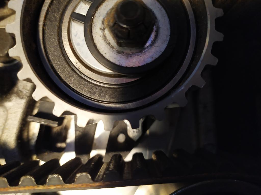

    Dzisiaj zauważyłem coś dziwnego. Nie znalazłem odpowiedzi, dlatego chciałem sie dowiedzieć jak jest u was. Wyjmowalem ostatnio kolektor do czyszczenia, zaslepialem EGR, bo mam problem z dymieniem (ale to akurat na inny temat), oczywiście musiałem zdjąć rozrząd pompę CR itd. Od wymiany rozrządu minęło mi może z 3k km i co zwróciło moją uwagę, to naciągnięcie napinacza paska rozrzadu. Wskazówka nie pokrywała się z tym otworem z napinacza, znaki na kołach ok. Myślę dobra, może pasek sie trochę rozciągnął. Poskładałem wszystko spowrotem, założyłem rozrząd, ustawienie i momenty dokręcania wszystko z e-learna tak jak być powinno. Uruchomiłem silnik, żeby sprawdzić, czy nic nie zepsulem , ale po jakimś czasie jego pracy zauważyłem, że wskazówka na napinaczu znowu się nie pokrywa. Dodatkowo mam wrażenie jakby pasek trochę wył, ale to może ja już szukam dziury w całym.
    Jak to jest z tą wskazówką, powinna ona zmieniać swoje położenie pod wpływem naprężenia paska, czy powinna znajdować się ona cały czas w tym samym położeniu? Jak to u was wyglada?

    Z tego co widzę masz zbyt mocno napięty napinacz. W miarę zużycia paska wskaźnik opada na dół. Druga sprawa w celu wyjęcia samej pompy CR nie trzeba rozpinać rozrządu.

    No właśnie o to chodzi, że ustawiłem napinacz wskazówką na otworze, a z niewiadomych przyczyn po kilkunastu minutach od uruchomieniu silnika wskazówka powędrowała w górę.

    Po ustawieniu przekręciłeś wałem kilka razy i skorygowałeś napięcie paska?

    Potwierdzam kolegę, masz za mocno napięty napinacz. Ja miałem tak samo ale z uwagi że napinaczy nie wyglądał zbyt dobrze mechanik wymieniłem mi na nowy INA.

    Jeszcze jedna sprawa, dobrze zrozumiałem że założyłeś stary pasek? Jeśli tak, to na większość napinaczy jest zaznaczone położenie "new" i "used". Powinieneś w przypadku starego paska ustawić na to drugie.
    Założenie starego paska z takim naciągiem jak masz teraz grozi jego zerwaniem.

    Oczywiście.
    Napinacz jest prawie nowy INA, ma może ze 3000 km, ale jak nic innego nie wykombinuje, czemu tak się dzieje, to zmienię go na inny.
    Czyli generalnie wskazówka nie powinna zmieniać swojego położenia pod wpływem pracy silnika, temperatury, rozciagniecia itp? Zawsze powinna być na tym samym miejscu jak zaraz po przykreceniu?

    Na wolnych obrotach wskazówka stoi praktycznie w miejscu. Oczywiście zmienia się jej położenie w zależności od temperatury paska, ale delikatnie. Fizyki nie oszukamy.

    Delikatnie tzn wychodzi poza otwór?
    Ale, o to mi wlasnie chodzi. Zaraz pójdę do garażu i sprawdzę, czy teraz kiedy silnik jest zimny wskazowka wróciła na swoje miejsce, czy nie, to będę miał jakiś ogląd na sytuacje.
