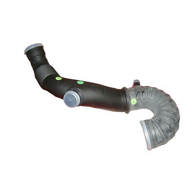

    Bardziej chodzi mi o przewód od puszki z filtrem powietrza ten za przepływomierzem co zawija sie w dół i idzie do turbo i chyba dolnej czesci IC a zbiorniczek na płyn chłodzący?? Ten sam czy inny bo mój też zmęczony a mam w mieście 166 2.4 na graty ale właśnie 10V

    Ten wąż co podałeś nie pasuje bezpośrednio, trzeba przerobić kolanko. Dopiero co wymieniałem u siebie w 10v, zamówiłem u taniegofiata, gdzie mieli rurę do 20v i mówili, że będzie pasować. Problemem okazało się to górne kolano, które jest za krótkie. Musiałem domawiać silikonowe 70 mm. Trochę inaczej jest skonstruowana pucha, ale idzie ją upchnąć. Jedyne co, to wyciąłem ten plastikowy bolec mocujący, bo mnie wkurzał. Wąż od odmy pasuje idealnie.
    A co do innych częsci, to trzeba się dowiadywać. Kierownica z multifunkcją np. nie będzie pasować, to samo chyba z ICS'em.
    PS. to co na zdjęciu to chyba nie jest od 166 (??)

    wyszukuje jako czesc do 166 2.4 20V mi wlasbie ten wpust od odmy pękł
    10 2018
    166 2.4 jtd only
    86
    a to ma byc do 20v w końcu? Po eperze popatrz
    10 2021
    Sosnowiec
    AR 166 2.4 20V
    18
    Tak do 20V nr 55193392 (tak mi sie wydaje) pytałem czy z 10ki jest taki sam bo mam w miescie do "rozszabrowawia" jedną sztukę ale skoro piszesz że sa inne to szukam nówki
