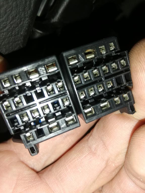

siema, sprawdź 3 od prawej u góry pin w tej kostce ( u mnie był wypalony i dmuchawa nie działała) . Nad pedałami w kabinie znajdziesz.
hej, mógłbyś dać większe foto bo z miniaturki nic nie widać, to jest w panelu bezpieczników po lewej stronie pod kierownicą?

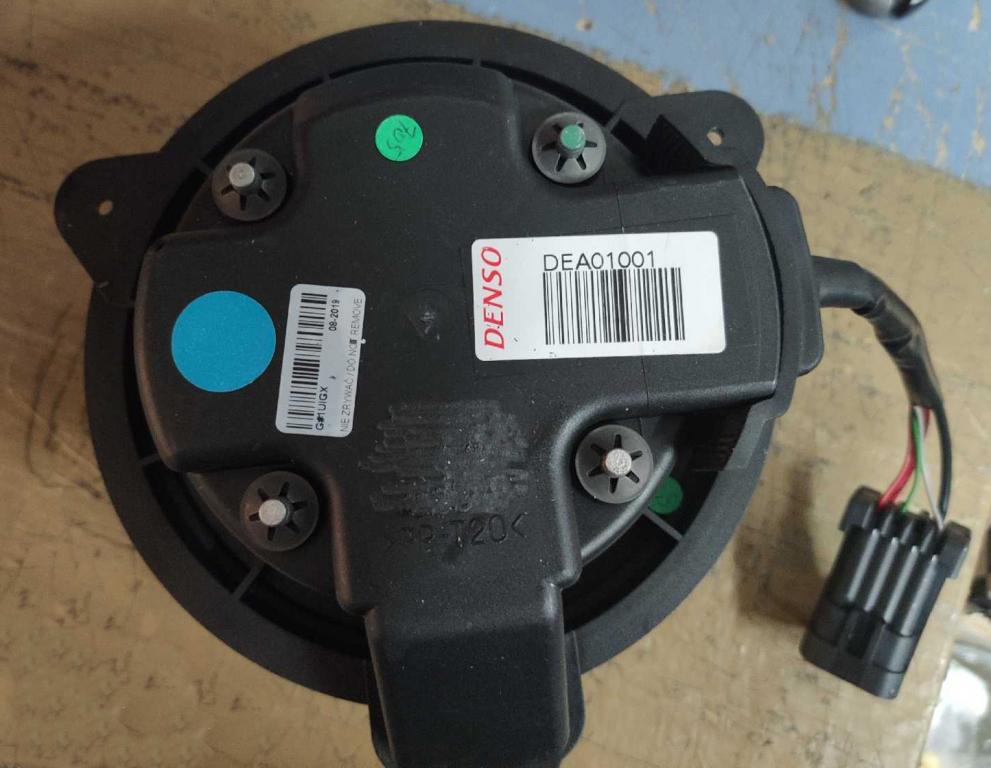

mam natomiast jeszcze pytanie o wentylator - jak na krótko go sprawdzić? tzn. na odpiętej wtyczce mogę sprawdzicz czy dochodzi napięcie przy włączonym aucie, tam jest 5 pinów - 2 grube i 3 małe. grube to pewnie napięcie a małe sterowanie obrotami?
i jak poprawnie sprawdzić wentylator? tzn. chciałbym podłaczyc bezpośrednio pod akumulator, 2 kable + i - pewnie do tych grubych ale czy to od razu powinno go uruchomić? czy też trzeba zewrzeć jeszcze 2 piny z tych 3 małych? w ten sposób mysle ze wyklucze ew. zepsuty wentylator

Tam siedzi silnik bezszczotkowy to jest inna bajka niz szczotkowiec gdzie wystarczy podłączyć + i - i powinien kręcić. 3 cienkie przewody sa od sterowania silnikiem i leca do układu elektronicznego - warto sprawdzić styki na połączeniach czy nie sa upalone. Następne w kolejności dwa grubsze przewody do 12v zasilanie i tu musi być sprawny 30A bezpiecznik i za nim jest 30A przekaźnik - i tu tez sprawdzamy wszystkie styki po drodze czy nie sa upalone. Jeżeli wszystko jest ok to albo silnik do przewinięcia labo modul elektroniczny do wymiany (raczej rzadko).

Wentylator sterowany jest PWM'em. Sprawdzamy go podając napięcie na na 2 styki wentylatora tam gdzie wchodzą 2 grube kable (wcześniej ustalić miernikiem który to plus). Aby uruchomić wentylator na pełnej prędkości na 3 styki (te cienkie kable podajemy stały plus). Bedzie to odpowiadało 100% wypełnienia fali PWM, czyli pełnej prędkości.

mając juz otwarte auto pokusze się jeszcze o kilka testów - bo coś mi nie daje spokoju ze to jednak nie wentylator. Przewertowałem forum i sporo tematów podobnych do mojego kończyło sie własnie problemami w prądem (bezpiecznik na podszybiu). Z racji tego że mam napięcie zrobie test z żarówką - tylko poprawcie mnie jeśli się myle - biorę wtyczkę (5 pin) która idzie do wentylatora i tam podpinam żarówkę 50W pod + i minus? (te duże bolce) a tych 3 małych nie ruszam? jak będzie słabo świeciło to problem z przewodami?
i 2 test - wentylator na krótko- do wtyczki wentylatora wpinam + z aku i minus z aku na duże bolce a te 3 mniejsze łącze w jedno i podpinam pod + z aku? to da tam 100% obrotów? wole zapytać zeby nie narobić wiekszego ambarasu. jak nie zatrybi to wentylator na 100% kaput?
