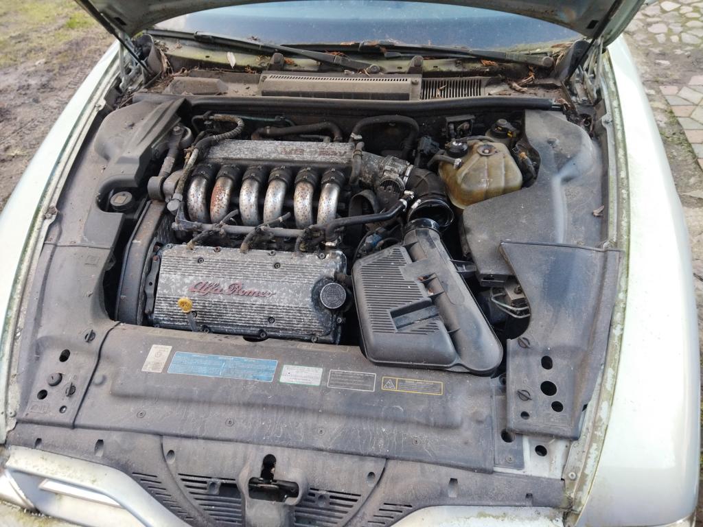

Dzień dobry, mam możliwość kupienia Alfy 166 przedlift z silnikiem 3,0 V6. Cena 3000zł do negocjacji. Problem w tym, że od kilku lat stoi pod chmurką nieużywana. Auto ściągnięte z Niemiec przez nieżyjącego już ojca właściciela. Zbyt wiele o losach tej Alfy nie wiadomo.

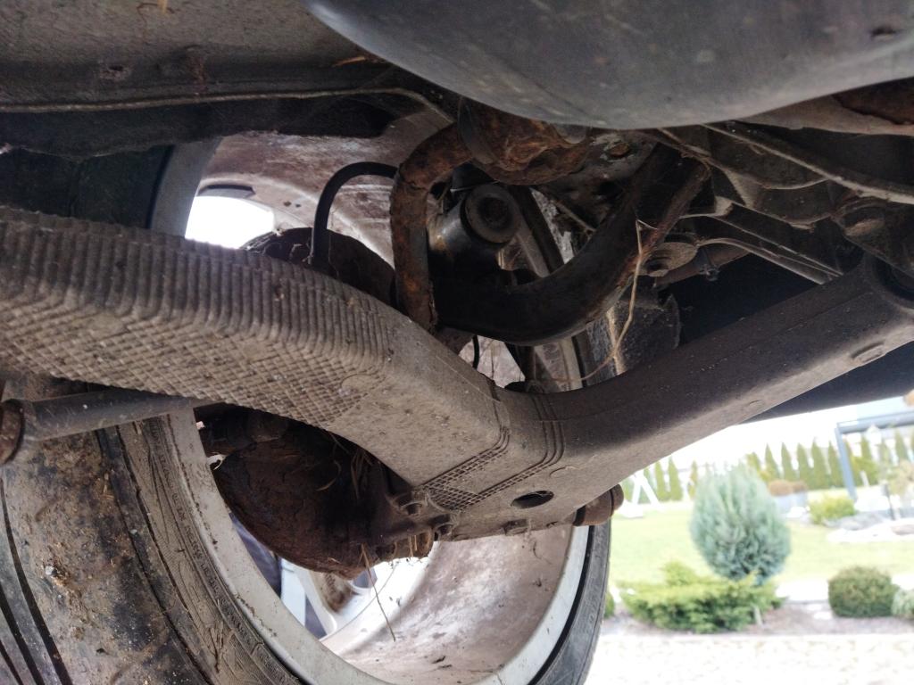

Karoseria i podwozie w stanie bardzo dobrym, jedynie do porządnego umycia. Drzwi, klapy zamykają i otwierają się gładko.
Po podłączeniu akumulatora szaleje alarm.
Silnik odpalił po aplikacji plaka.
Trzeba dołożyć katalizator i wydech, ktoś go wyciął.

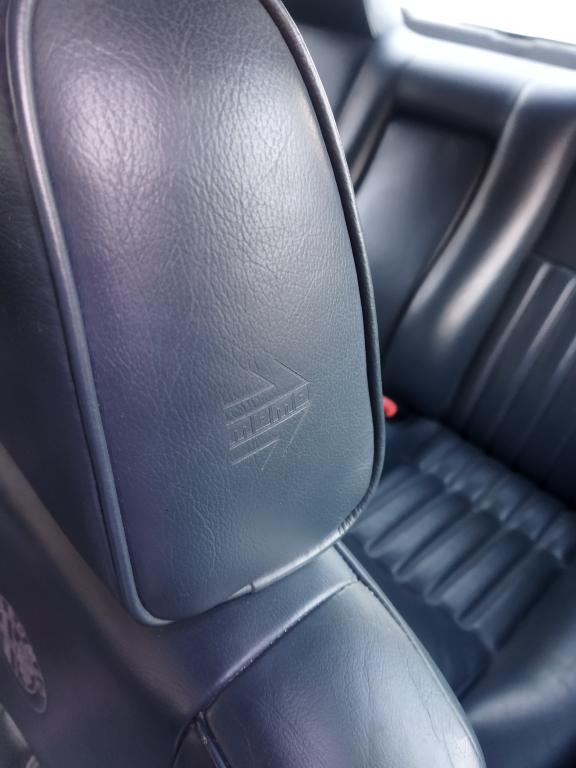

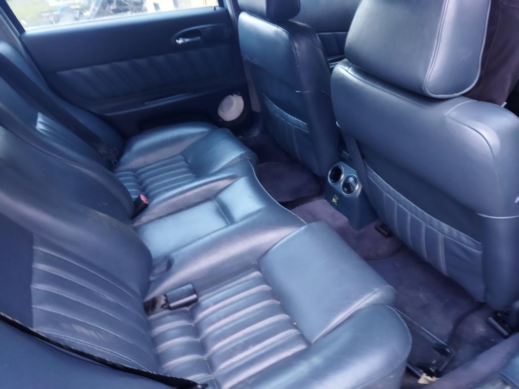

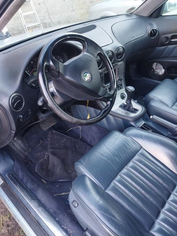

Wnętrze w bogatym wyposażeniu, piękna niebieska skóra, fotele Mimo, tempomat, zmieniarka płyt.
Niestety pasy, elementy wykładziny pokryte są pleśnią.

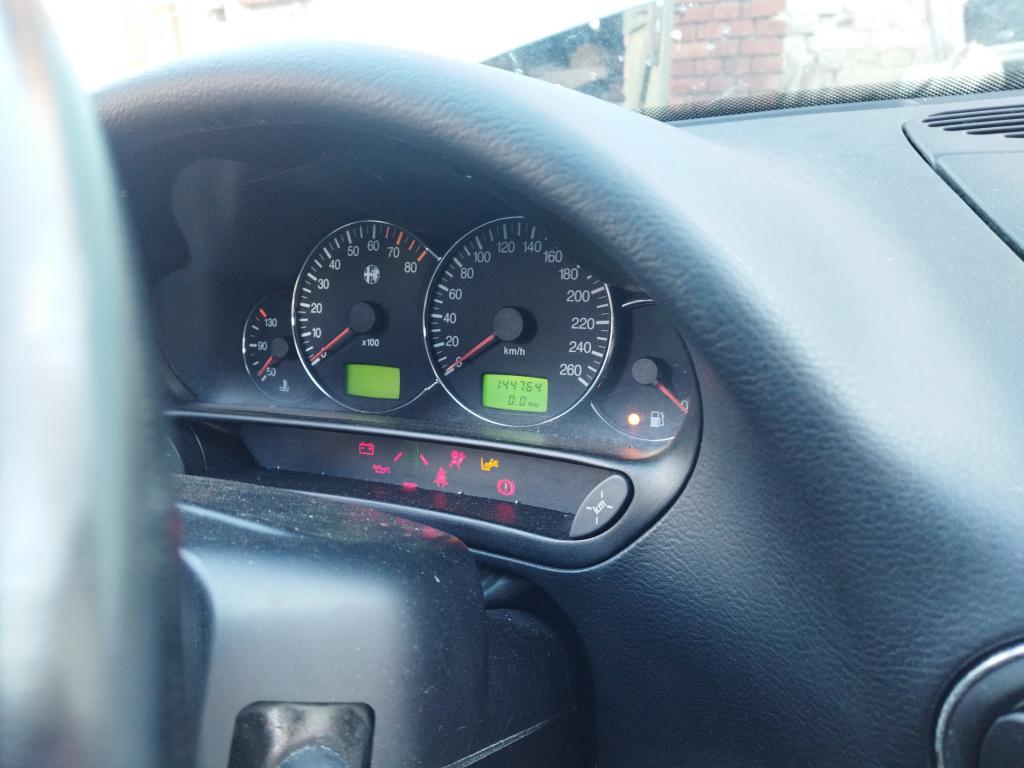

Deklarowany przebieg 144tys. km.
Samodzielnie jestem w stanie jedynie doprowadzić wnętrze do porządku.
Szukałem auta dla siebie do sporadycznego użytkownika w mieście i na krótkie wycieczki i natrafiłem u znajomego handlarza na ten egzemplarz. Zastanawiam się nad opłacalnością renowacji tego egzemplarza. Chciałbym zamknąć się w budżecie 25tys. złotych. Czy jest w ogóle realne? Pięknie wygląda ten samochód i wspaniale byłoby doprowadzić go do jak najlepszego stanu.

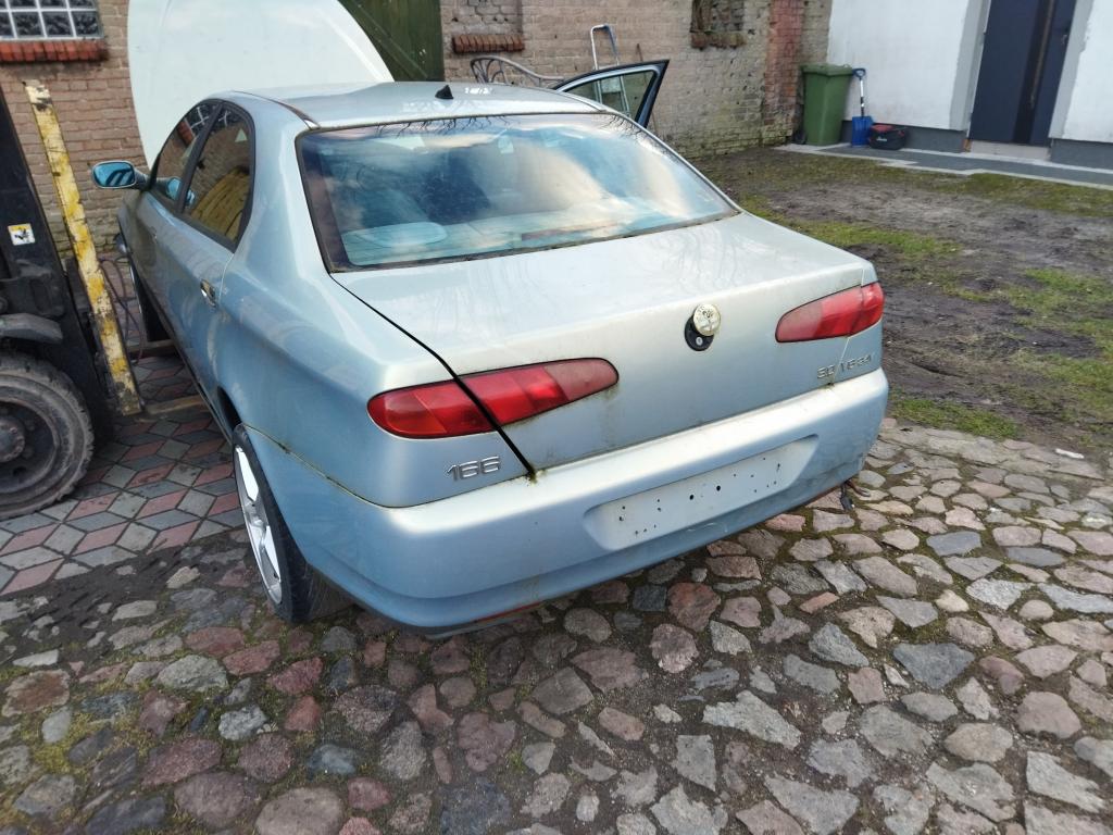

Stan auta jest tragiczny.
Odbudowywałem moją 166 łącznie pewnie z 10 lat - wiem z czym się to je i powiem ci, że ja bym jej nie brał. Znajdziesz naprawdę zadbany egzemplarz za 15tys i sobie go dopieścisz w 2-3 miesiące i będziesz się cieszył autem.
To co tutaj widać, to proszenie się o problem.
Za 25 tyś kupisz ładne auto z którego będziesz mógł od razu się cieszyć, a nie trzymać dwa lata po fachowcach.
Druga sprawa jest taka, że mając 25 tyś minus zakup, opłaty, rejestracja, przegląd i zostanie Ci 20, a to nie starczy. Chyba że jesteś w stanie wszystko zrobić własnymi rękoma i jesteś czasowy bo pochłonie to sporo czasu.
po takim czasie to licz się , że blacharka na pewno bedzie do roboty - błotniki, podwozie, o ile jest w czym jeszcze rzeźbić
Ale wnętrze ma piękne[emoji2956]

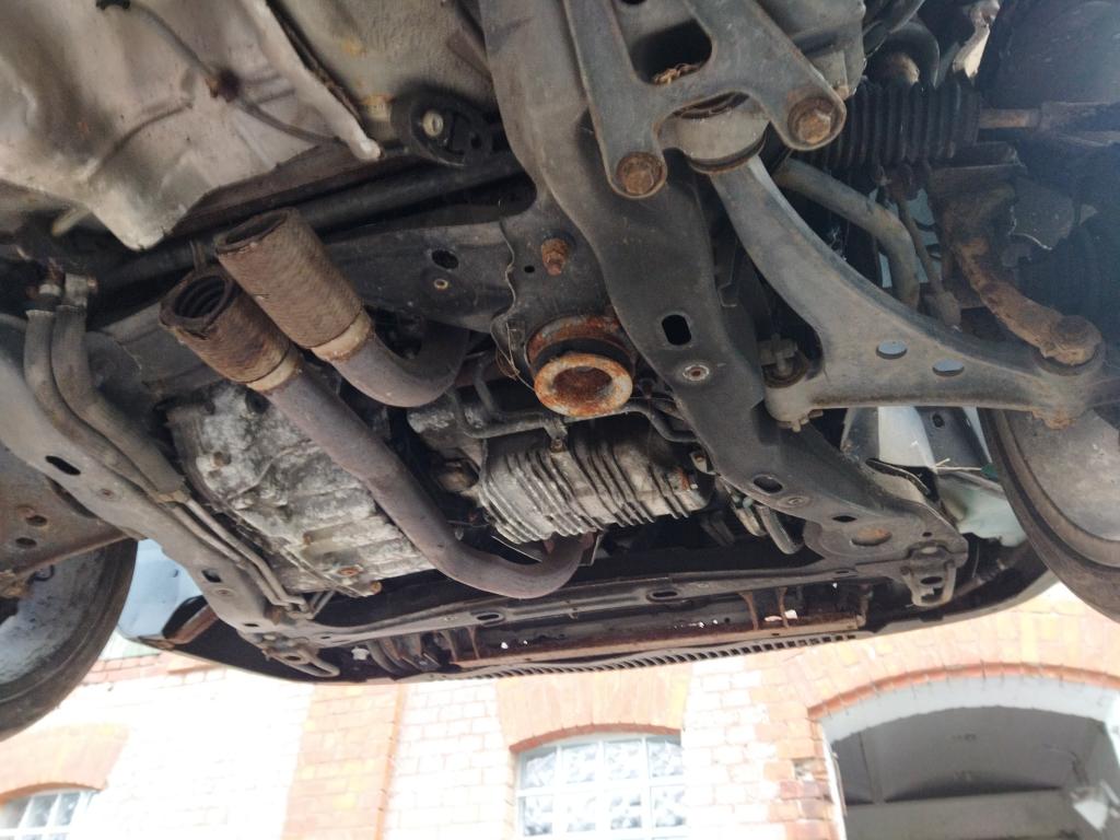

Dłubanie dłubaniem, ale tu widać zacieki korozji na prawie każdym elemencie. Nie chcę nawet pytać co wyjdzie po rozbiórce, a doprowadzenie blacharki jak nie jesteś blacharzem/lakiernikiem pochłonie większość budżetu, jak nie cały. [MENTION=788]tomaz[/MENTION] coś wie na temat kosztów malowania, a od tego czasu one mocno jeszcze wzrosły.
Moje zdanie jest takie, aby szukać jak najbardziej zdrowej blacharsko, bo mechanikę z czasem się ogarnie.

Ale już pomijając podłogę , progi (w sumie to czemu miałyby jak nie po wypadku rdzewieć w 166?) to każdy element jest do rozebrania, piaskowania, wymiany. Każda gumka. Każda uszczelka.
Co w silniku w skrzyni strach myśleć. Chłodnice out, wszystkie węże, okablowanie, wtyczki...
Zreszta - na tych zdj widać że wózkiem widłowym była "transportowana" no bez żartów, to jak gdy nikt nie robił zdjęć była traktowana. I dlaczego wózkiem - nie turla się nawer? każda piasta, zaciski, wszystko nowe. Każdy el zawieszenia. Po takim transporcie wózkiem powgniatana podłoga prawdopodobnie. Lata spędzone na renowacji , później lata "testowania" bo tam coś się przetarło, gdzie indziej niepodłączone, niedokręcone, gdzieś trzeba pół auta rozbierać żeby tam wrócić., przez ten cały czas dzięki super-prawu naszemu oc, kary za brak przeglądu , nowe podatki mimo że auto je nieździ, jak pojedzie odpukać = dzwon i szkoda calkowita jakieś grosze. Na sprzedaż ? jak ktoś zobaczy stan wyjściowy bez szans.
