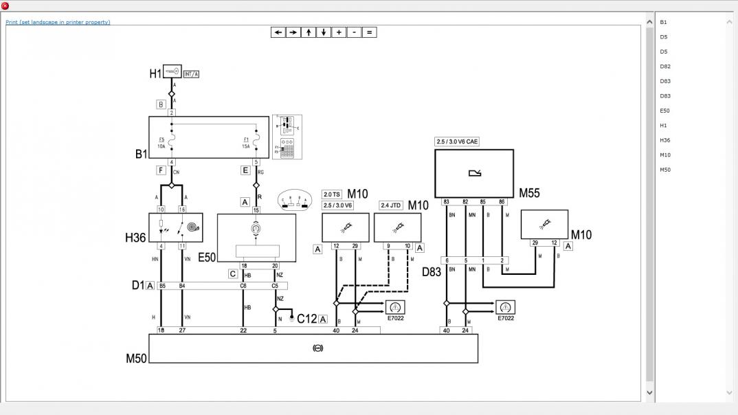

Sprawdź połączenia pomiędzy M50, M10 i M55
Dziękuję. Sprawdzę. Z rzeczy widocznych na desce rozdzielczej po uruchomieniu silnika to świeci się żółte kółko na liczniku prędkości od układu trakcyjnego i symbol automatycznej skrzyni biegów na czerwono plus żółta dioda na klawiszu ASR pod radiem. Nie świeci się kontrolka czerwona układu ABS mimo że oczywiście jest sprawna. Rozebrałem też wszystkie hamulce aby posprawdzać czujniki abs ale wszystkie są czyste a przewody nie urywane. Jedynie słabo widoczne są wielokliny na pierścieniach abs-u z tyłu ale tam to chyba jest magnetycznie i nie muszą być wysokie zęby?

Może ma ktoś schemat połączenia diagnostycznego czyli OBD bo może tam ktoś coś namieszał?

Dziękuję bardzo Panowie za wszystkie podpowiedzi a przyczyną okazał się jeden pin wchodzący do komputera silnika (na kolektorze dolotowym przy grodzi bo to 3.0 v6 fl). Był kiedyś wyjmowany i źle włożony, więc nie miał prawa kontaktować i to oddziaływało na cała sieć CAN, abs, automat i silnik. Jest to przewód koloru białego 5 miejsce w pierwszym rzędzie od góry w komputerze. Bez schematu od kolegi Danus 77, który przesłał czytelny schemat, tygodniowa nasza praca z elektrykiem poszłaby na marne a tak SUKCES!!!. Jesteście WIELCY i jeszcze raz dziękuję za pomoc.
