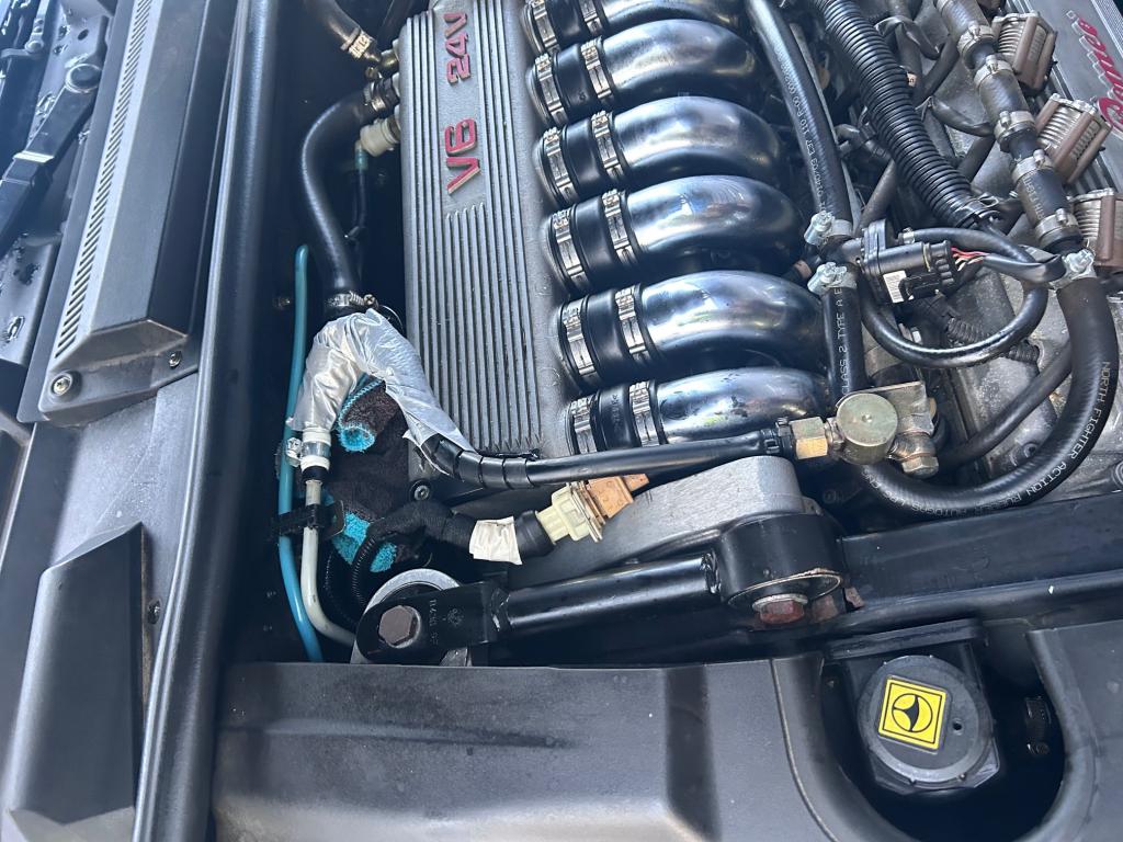

Dzień dobry,
wielka prośba do bardziej doświadczonych kolegów.
Szukam tego przewodu paliwa, który na zdjęciu jest owinięty taśmą.
Zależy mi na numerze OE, ewentualnie gdzie taki można kupić.
Z góry dziękuję.
Nie było, nie ma i nie będzie.
Fabrycznie jest to jako jeden element od baku do silnika. Część elastyczna jest zaprasowana na gorąco na przewodzie stalowym. Rozwiązanie jest proste. Zastąpić wężem gumowym na opaskach. Ja i wielu mamy tak od lat. Trzeba tylko kupić bardzo dobrej jakości przewód odporny na benzynę. Bo te "tanie niby odporne" puszczą po paru tygodniach pod wpływem benzyny i piekielnej temperatury na silniku.
