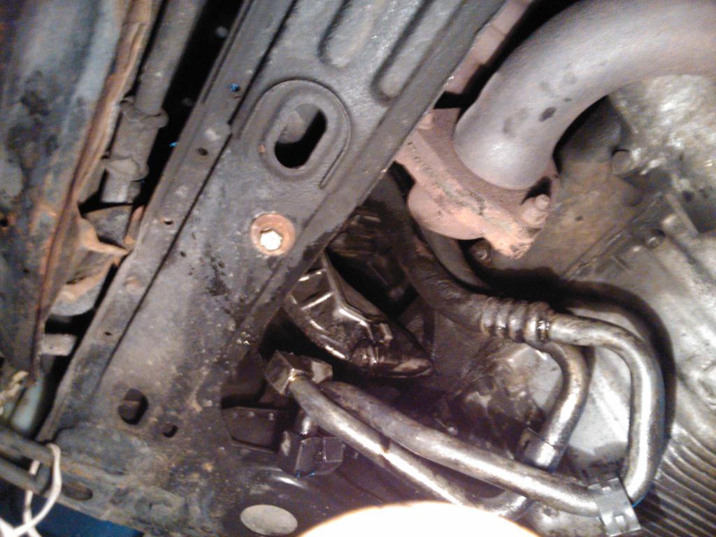

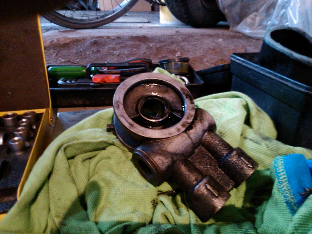

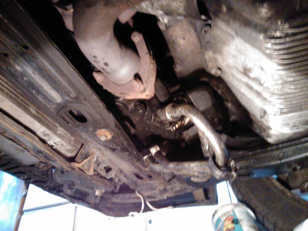

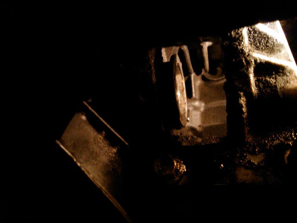

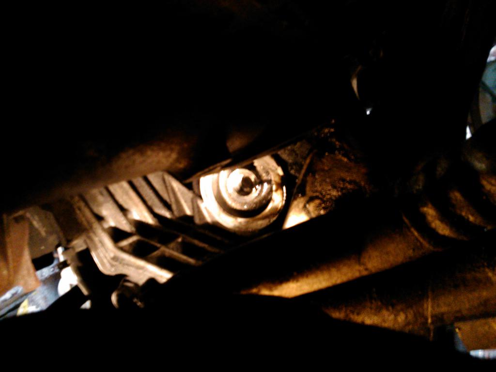

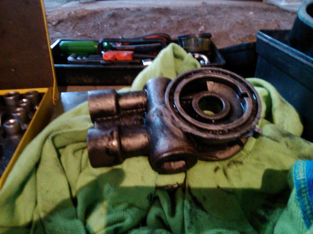

    Właśnie jestem po wymianie oringa w zaworze termostatycznym oleju ,też ciekło mi z okolicy filtra oleju .
    Uszczelkę zakupiłem w ASO Auto -hit Tychy za 8,50zł.Do wymiany uszczelki potrzeba klucza nasadkowego 27 i płasko-oczkowy 27 do przewodów olejowych idących do chłodnicy oleju.Czas potrzebny to około 1/1,5 godz.
    Jak u mnie się okazało Nie było uszczelki !! jakiś gość nałożył sylikon!!.
