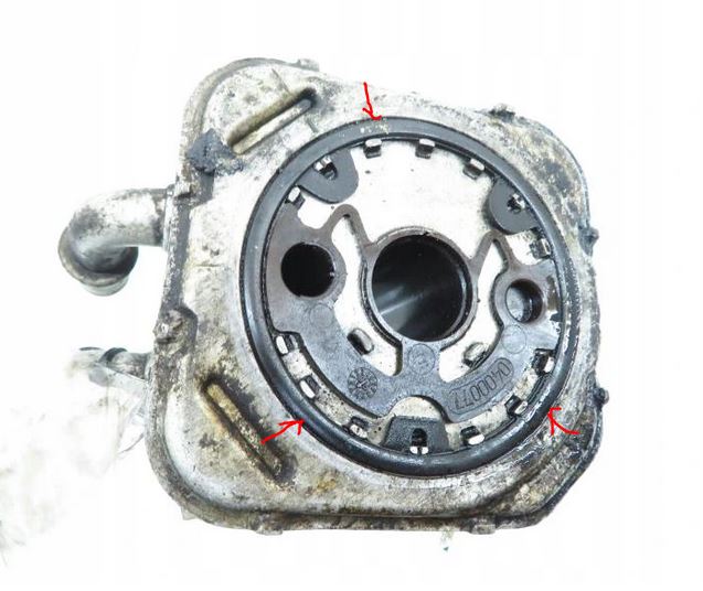

    Ktoś moze pomoc mi w namierzeniu takiej uszczelki?
Nazwa:	uszczelka.JPG
Rozmiar:	58.3 KB
    Takie cos mam w 166 2.4 140KM CF3 - brak zewnetrznej chlodnicy oleju tylko wymiennik ciepla.
    Okragly oring tam nie spasowal...
    Kazdy eper ciagnie do nr 5896101 a to jest oring o przekroju prostokatnym a nie uszczelka ze zdjecia

    Tani fiat po vinie znajdzie. Cena przystępna. 11zl

    Witam,
    W "Motodelta" kupiłem za 11 pln ostatnią, ale ponoć będą, w Interteam i Intercarsie nie ma.
