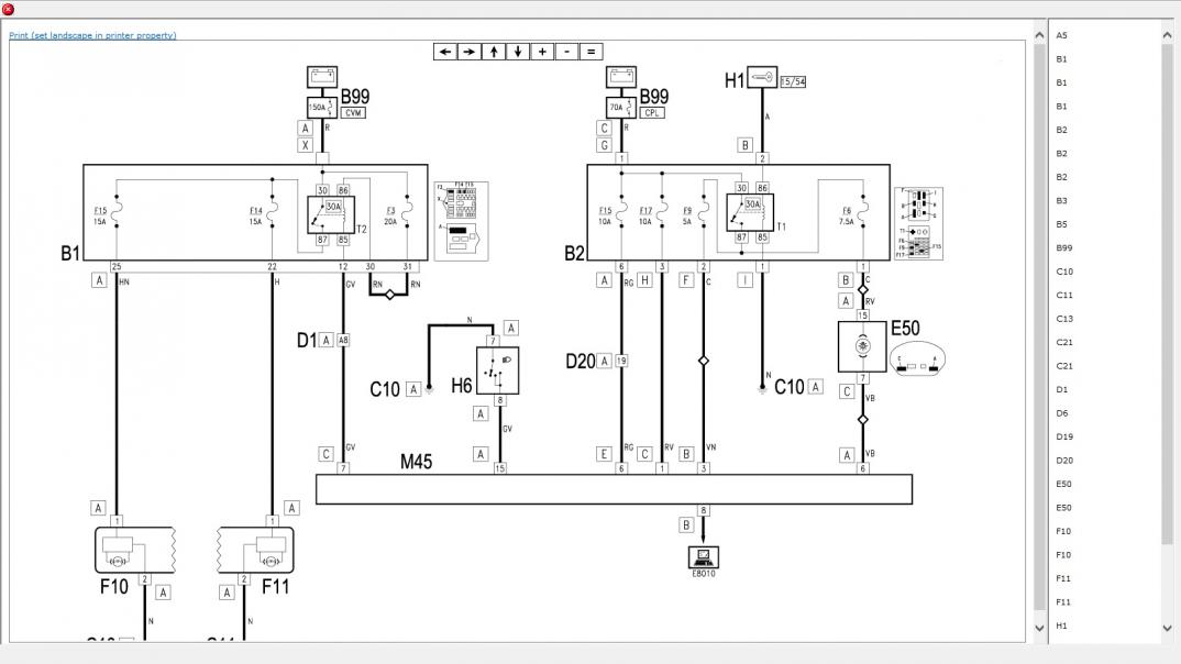

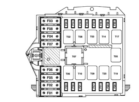

  3. #13

    http://chomikuj.pl/danus77
  4. #14
    07 2017
    Lublin
    Alfa Romeo 156 2.4 JTD oraz 159 1.9 JTD
    43
    Dzięki, danus77. Podpowiesz coś dla laika?
    Sprawdziłem wszystkie bezpieczniki pod maską i większość obok kierownicy. Ze schematu próbowałem też odnaleźć przekaźnik T1.
  5. #15
    09 2009
    Bełchatów
    3,286
    Sprawdź przekaźnik t2 w skrzynce w komorze silnika. T1 jest pod kierownicą
