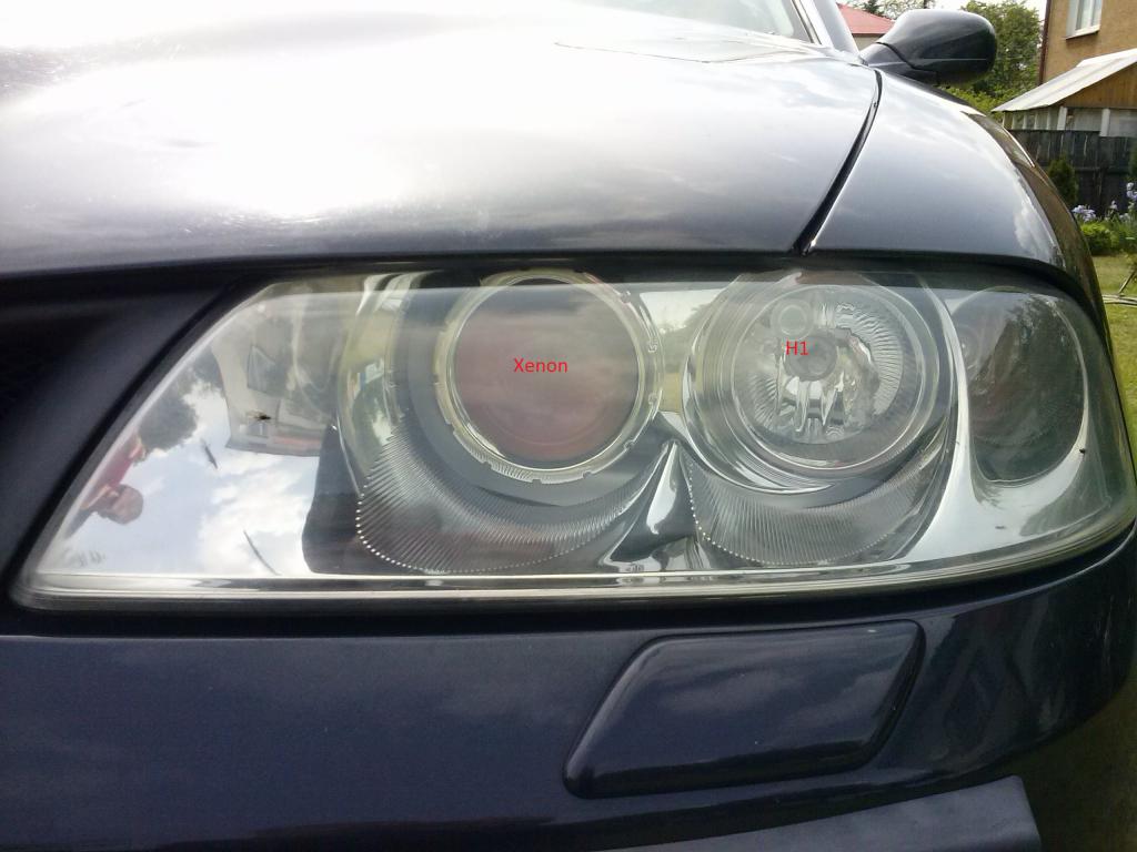

    Po czterech miesiącach od kupna zauważyłem że coś nie tak u mnie z długimi światłami, tzn. przesłonka w xenonie się podnosi ale chyba dodatkowo powinny się zaświecać żarówki H1? (Alfa 166 po FL światła z pojedyńczym xenonem). Bezpieczniki, żarówki sprawdzone, przekaźniki pod maską też... Ma ktoś jakieś pomysły? Może są jakieś typowe usterki?

    Zacznij od insyrukcji obsługi Światła mijania i drogowe realizowane są na ksenonie poprzez ruch przesłony tzw. Biksenon. Żarówka h1 wykorzystywana jest do chwilowego podświetlenia drogi poprzez przyciągnięcie manetki.

    hmm... dobra wiadomość i jednocześnie zła.. Xenon to mi tylko kawałek ulicy i niebo oświetla i ogólnie niewiele widać. Dobrze że jeszcze halogeny trochę doświetlają. W takim razie H1 tylko do ostrzegania przed policją..
