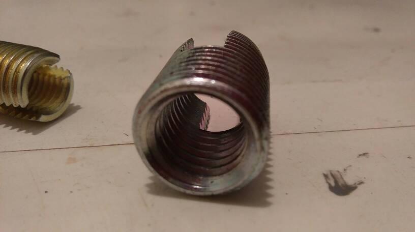

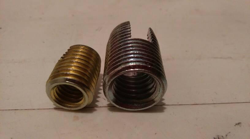

    Krzyzie to są inne rzeczy. To nke są tulejki drogie. Mozliwe ze mowimy o innych. Zaraz ci zrobie fotke takiej tulejki mam w piwnicy. To kosztuje 2 pln. Jakbym na kompie siedzial to by ci linka dal. Ja na allegro kupowałem. Poszukaj czegos takiego"tuleja do naprwy gwintu" .
    I wazne. Zewnętrzna narzynke wklejaj na klej taki zeby sie nie wykrecilo.
