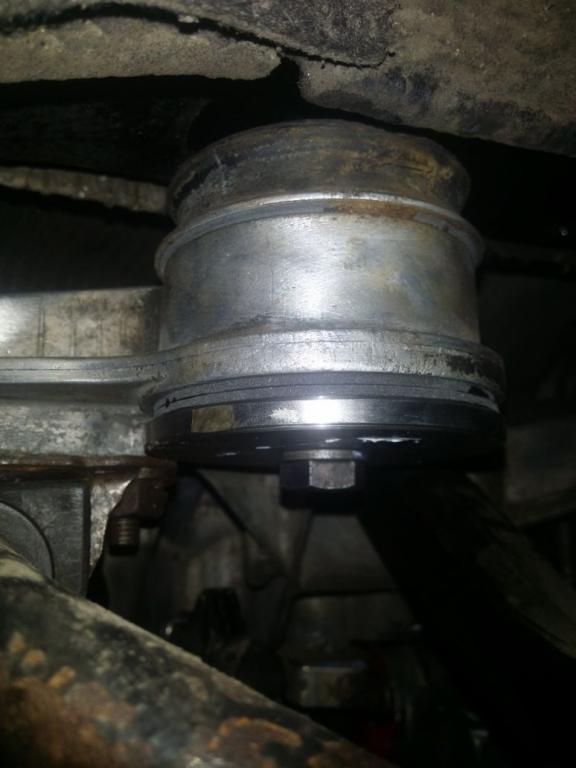

Dzięki, moto. Co do trwałości nie mam obiekcji bo ewidentnie te tuleje się sprawdzają, problem dotyczył stricte montażu. Ale udało się ogarnąć przez delikatne dopasowanie gniazda pod tulejki.
Można wiedzieć na czym polegało to delikatne dopasowanie gniazda? :)
Z góry dzięki.
Z góry dzięki.
Istniało ryzyko, że po wprasowaniu tulei i poskładaniu wszystkiego w całość uszkodzi się ucho i trzeba było delikatnie rozfrezować gniazda. Szczegółów nie znam.
Ostatnia edycja:
OK. Dzięki
Rozumiem, że te tuleje z Opla mają "nadwymiar" względem gniazd tulei w belce 166 i te gniazda trzeba rozfrezować.
Pozdr.
Nie trzeba.Wchodzą bez ingerencji.Dobrze papierem wyczyścić i ucho na coś twardego położyć.Jedno uderzenie 3kg młotkem,załatwia sprawe.
Robiłem już bodaj 4 czy 5 takich belek i zawsze w ten sam sposób.
Super. Dzięki. Cena nowej belki jest dość zaporowa (600zł) a tuleje można mieć 3x taniej (4x50zł/szt)
Tak,takie się stosuje zamiennie w belkę.
