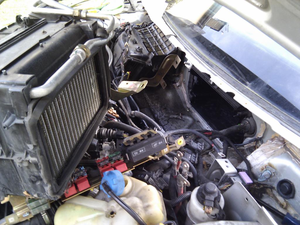

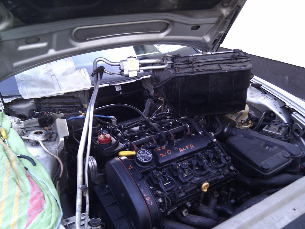

Ja wymieniałem swoją samemu. Cała opercaja zajela okolo 6 godzin (wliczajac przerwy na faja). Wszystko da się ( a wydaje mi się ze nawet łatwiej jest) zrobić bez rozpinania klimy. W dużym uproszczeniu demontaż wygłąda następująco:
1. ramiona wycieraczek
2. plastikowe podszybie
3. sciana grodziowa ( taka derka filcowa)
4. mechanizm wycieraczek, listwa bezpiecznikow i takie tam
5. odlaczenie weza nagrzewnicy przy termostacie w celu spuszczenia plynu
6. wymontowanie calego zespołu skraplacza bez rozbierania go a czynniki pierwsze i rozpinania przewodow klimy
7. odlaczenie węży nagrzewnicy
8. demontaż takiejtam klapy nawiewu
9. demontaż nagrzewnicy
Jeżeli coś pominąłem proszę mnie poprawić. Po wyjęciu tego pudla ze skraplaczem proponuje udrożnić fajko-drenznajdujący się pod spodem.
Pozdrawiam
