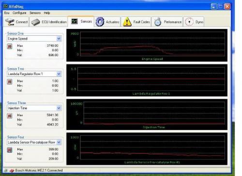

Witam
Po wymianie sondy lamda, swiec nie odczylem zadnej roznicy. Podpialem komputer i dostalem niepokojace wyniki. Czy moglbym prosić o analizę. Dodam, że soanda nie jest orginalna tylko zamiennik za ok. 150zł.
Samochód nas zimnym silniku na PB chodzi słabo. NA LPG jest OK, ale nie ma pełnej mocy.
Mam jeszcze problem z klimatyzacją , nie działa nawiew. Na początku poszedł miu płym przez rozczelnioną chłodnicę, w tym samym momencie przestała mi chłodzić klima. Po kilku dniach już nawiew wogóle nie chodził. Kiedyś w podobej sytuacji (tak mi się zdaję przynajmniej ) po nabiu klimya zaczeło wszsytko działać. Oczywiście mam komunika Air Condition Faulty.
Załąńczam też wykresy z przepływu powietrza. Może będzie mi w stanie pomóc czy jest jakieś lewe powietrze zasysane.
Z góry dziękuje za pomoc.
tu na PB (na gorze)

Kolego mercii,
pokazane zrzuty ekranów są mało czytelne (za mała rozdzielczość),
ale z tego co widać (niewiadoma jest temperatura silnika) sonda lambda nie pracuje prawidłowo (błąd P0130 sonda poza zakresem).
Parametr "lambda sensor precatalizator" na ciepłym silniku i biegu jałowym winien oscylować w zakresie 0,3V do 0,9V z okresem ok. 1 sek. (wykres trapezowy) po zwiększeniu obrotów do ok 2000 winna to być sinusoida w tym samym zakresie napięcia.
Poczytaj w dziale Alfadiag tam jest wiele przykładów wykresów pracy sondy lambda.
Wszystkie testy przeprowadzaj na benzynie dopiero potem załącz LPG winno być tak samo (jeśli inaczej to do gazownika na regulację).
Pozdrawiam

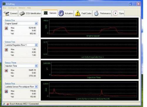

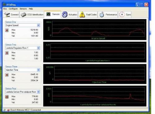

Zrobiłem kilka koljenych wykresów. Wszystkie na silniki ok 90 stopni.
Tutaj badałem przepływomierz. (Chyba wszystko wporządku ???). Po zatakaniu dziury w wymianie filtra powietrza wartość podniosła się do 450.
Sonda chyba nie powinna tak pracować. Ja zostawiłem na jałowym to wartości zaczeły spadać powoli do zera.
Test sondy na obrotach 3 tys na PB.
Praca sondy na LPG.

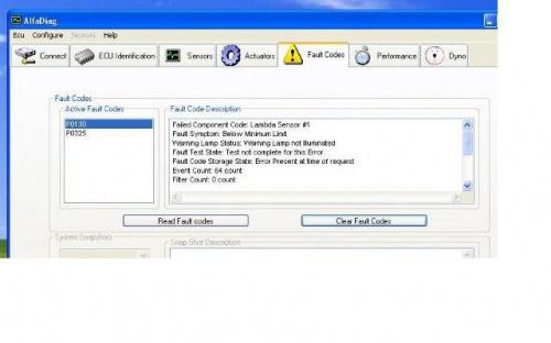

No i po teście 3tys obrotów pokazał mi się kolejny błąd. Wcześniej go nie miałem.
http://img828.imageshack.us/img828/9922/al128j.jpg
Kolego mercii,
ewidentnie brak pracy sondy lambda!
Błędy P0130 - sonda lambda (brak działania), P0135 - sonda lambda uszkodzenie grzałki - takie komunikaty się pojawiają gdy sonda jest nie podłączona.
Kolego, radzę sprawdzić czy w ogóle jest wpięta w złączu (złącze jest na ścianie grodziowej po prawej stronie zaraz pod mocowaniem przewodu paliwowego (czarne złącze płaskie 4 pin).
Wtyczka w kierunku sondy ma 4 przewody szary, czarny - sonda, 2 białe grzałka (oporność grzałki ok 10 ohm).
W takim stanie sterownik silnika przechodzi w tryb awaryjny.
