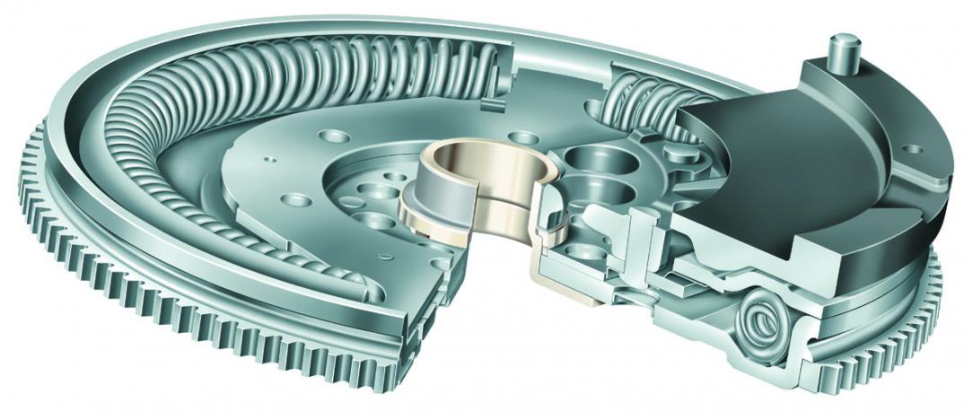

    Czytając temat widzę sporo mitów i nieścisłości.
    Koło dwumasowe wykonuje takie zadaniejakie kiedyś spełniały sprężyny w tarczy sprzęgłowej (i komuto przeszkadzało?) czyli amortyzowanie wstrząsów skrętnych. W tej chwili tarcze nie mają elementu amortyzującego i przy ostrym traktowaniu tarcza ulegała by uszkodzeniu na wieloklinie.
    Ktoś "mądry" zamienił sprężyny w tarczy na amortyzujące koło zamachowe w cenie wyższejo tysiące %.
Nazwa:	dual%20mass.jpg
Rozmiar:	58.4 KB
ID:	43745 Kliknij obrazek, aby uzyskać większą wersję
Nazwa:	dualmass.jpg
Rozmiar:	47.0 KB
ID:	43746 Kliknij obrazek, aby uzyskać większą wersję
Nazwa:	ZMS_00005B8B.jpg
Rozmiar:	63.8 KB
    Uszkodzenie koła polega na :
    - wyrobieniu elementów amortyzujących
    - uszkodzeniu łożyska (elementu łączącego koło stałe i ruchome).
    Bardzo trudno jest stwierdzić zużycie lub uszkodzenie koła bez zdjęcia skrzyni. Jeśli jest dostęp dokoła można sprawdzić jaki jest zakres ruchu, czy w krańcowych pozycjach nie występują stuki i co najważniejsze czy nie ma luzu na środkowym łożysku - czy nie występuje luz w płaszczyźnie koła.
    Jeśli łożysko się uszkodzi, rozdziela się stała i ruchoma część koła. Część ruchoma wraz z przykręconym do niego sprzęgłem wiruje sobie obijając się o obudowę skrzyni. Jeśli pozwolimy na zbyt długie działanie wyfrezuje nam piękną dziurę w skrzyni. Jak wcześniej wspomniałem najlepiej jest to sprawdzić jeśli mamy bezpośredni dostęp do koła a więc przy okazji demontowania skrzyni biegów. Koła DM są znaczne bardziej trwałe niż sprzęgła - powinny wytrzymać 2-3 zmiany sprzęgła.
    Objawem sugerującym, ze trzeba myśleć o wymianie koła są stuki przy zmianie obciążenia silnika.
    Jadąc wolno na 2 biegu. Na przemian wciskamy i całkowicie odpuszczamy gaz. Jeśli przy zmianie obciążenia spod auta dobiegają stuki można przypuszczać , ze elementy amortyzujące w kole DM są zużyte i nie spełniają swojej funkcji. Podobne efekty może powodować luz na przegubach wewnętrznych (szczególnie w autach które mają przeguby kielichowe) więc warto sprawdzić ich stan.
    Koło może także stukać przygaszeniu silnika. Wał zatrzymuje się dosyć gwałtownie natomiast ruchoma część koła DW wraz z przykręconym do niego sprzęgłem stanowi całkiem sporą bezwładną masę. Jeśli elementy amortyzujące nie działają poprawnie słychać wyraźny stuk.
    Jeśli chodzi o uszkodzenie łożyska koła DM jedyny objaw zewnętrzny z jakim się spotkałem było pulsowanie (nie mylić z wibracjami) pedału sprzęgła w chwili pełnego wciśnięcia lub w momencie kiedy sprzęgło zasprzęgla czyli tarcza łapie kontakt z dociskiem i kołem DM. Jeśli stwierdzicie taki objaw należy natychmiast zgasić silnik i przetranspotrować auto do mechanika
    Nie spotkałem sie z sytuacją by kołoDM powodowało wibracje (jest wyważane) , efekt "pełzania"przy wciśniętym sprzęgle , źle wchodzące biegi itp.
    Są to objawy uszkodzonego sprzęgła.
