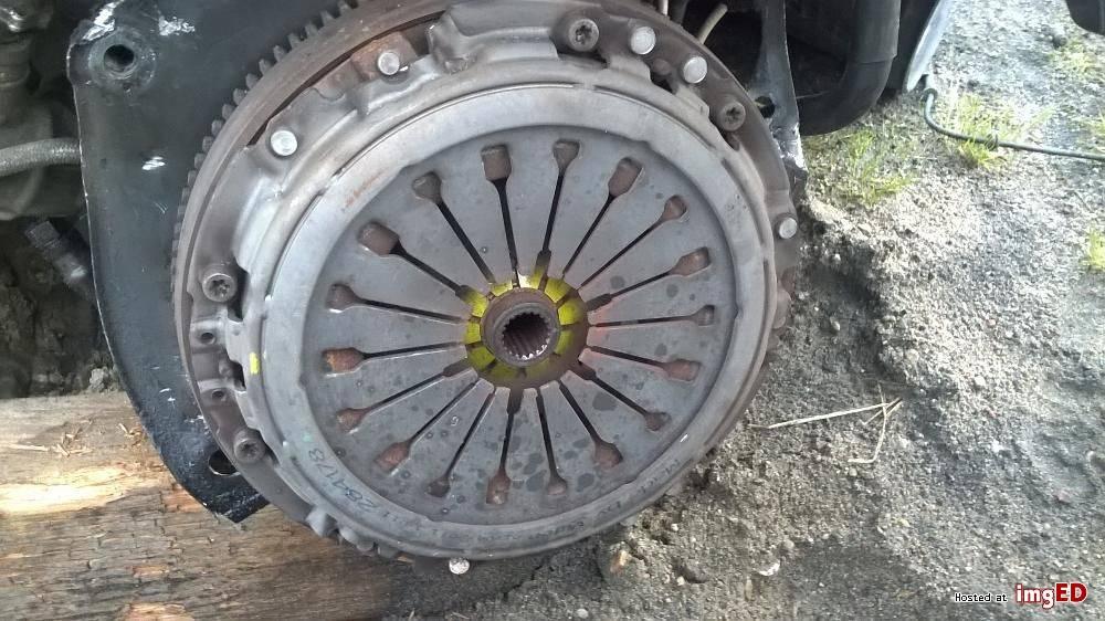

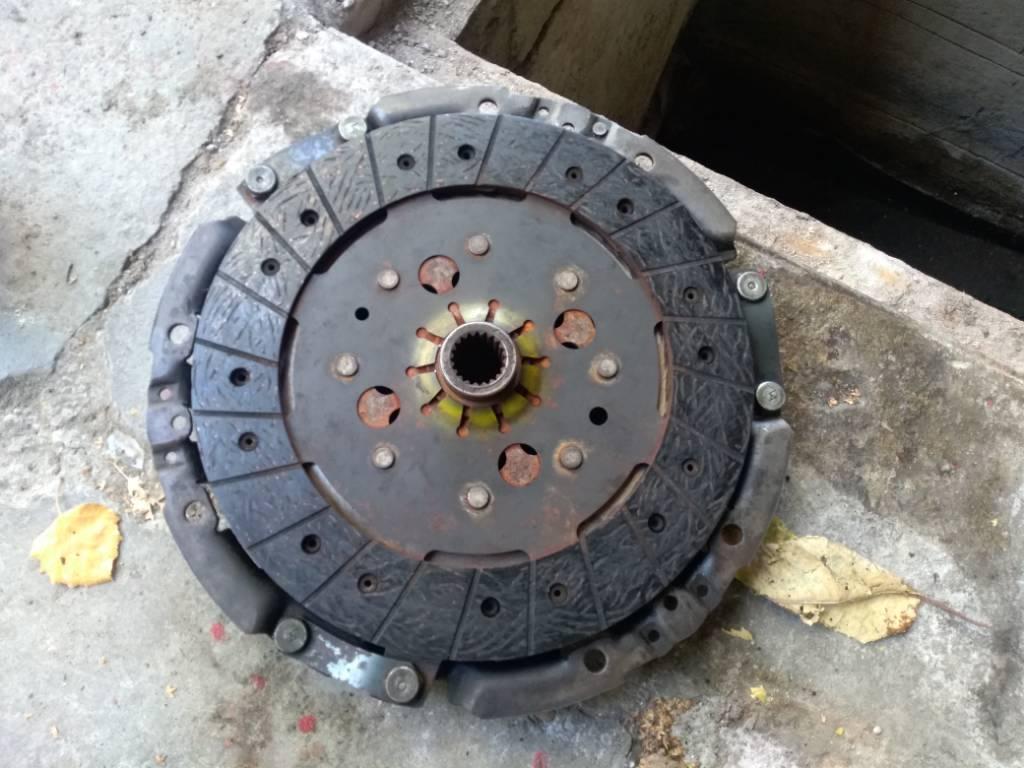

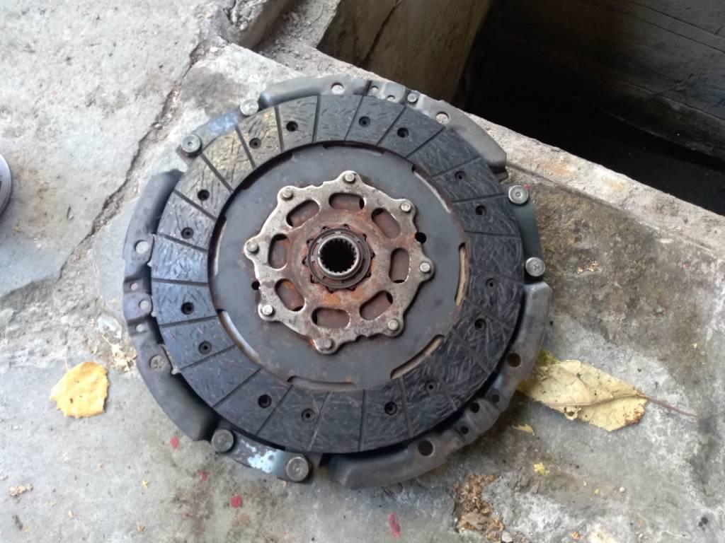

    Dzieki.Lozysko wyjete i juz praktycznie skladam ale: Tarcza sprzegla w docisku od ,ktorej strony ma byc.Nie spojrzalem przy rozbieraniu a juz chce skladac i nie chce tego dwa razy robic.Na ktorym zdjeciu jest ok???

    Tu cos widać. Ja juz Nir pamiętam jak to miało być. [MENTION=35844]motogold[/MENTION] może podpowie

    no to teraz nie wiem,bo na fb przed chwila pisali mi,ze odwrotnie niz u Ciebie.Na tarczy jest napis "lato cambio" i tym napisem do skrzyni tam gdzie jest lozysko montowane

    montuj tak jak masz napisane na tarczy. To fo to to nie moje tylko z netu sciągniete. Ja juz nie pamiętam jak to wkładałem. [MENTION=34058]KaaC[/MENTION] może bedzie wiedzial

    Ma być złożone tak jak masz na 1 zdjęciu.

    Tarcza tym płaski (lub żółtym,co widać na zjęciu )ma iść od dwumasy.Tą koronką do skrzyni.Jeżeli założysz odwrotnie,to będzie istniało prawdopodobieństwo,że będzie obcierać o śruby od dwumasy.już po kimś poprawiałem odwrotnie zakładaną tarczą i wymieniałem śruby,bo były zdarte.Jedżeli będziesz miał luzy na dwumasie,to właśnie będzie taki efekt.A łożysko zakładasz na łapę sprzęgła i "osuwasz" w kierunki silnika.I dopiero gdy dobrze złapiesz na 2 śruby i skręcisz skrzynię,to to pociagasz łapę w kierunku koła i musi być słyszalny "klik"
