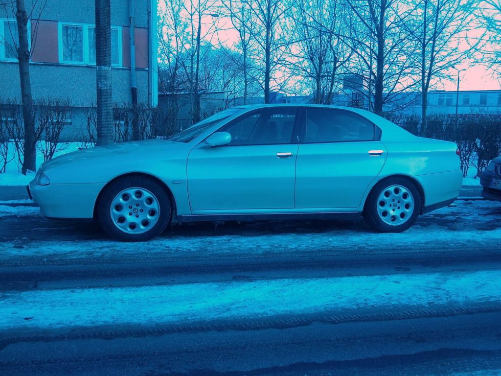

Ogarnąłem się i zrobiłem fotkę wreszcie jak stoi na tych sprężynkach. Sorki za jakość (komórka + wieczorowa pora), kolory totalnie z czapki ale to co najważniejsze chyba widać :).
Siema, jest kilka tematów odnoście sprężyn w 166, ale zdecydowałem, że odkopię właśnie ten, po tym jak zostałem kulturalnie wyproszony z ogólnego tematu o 166;)
Do rzeczy: Auto stoi jak na załączonym obrazku, czyli dość nisko. Jest to 3.0 z Zf-em. Musiałbym założyć z przodu nowe sprężyny i tu odwieczne pytanie - jaka długość? Sklepy z częściami jak jeden wskazują 380 mm, czyli np. Kyb rc1140. Czy ktoś takie zakładał? Bo z wszystkich do 166 380mm to najdłuższe z możliwych i boję się, ze nie będę widział drogi zza kierownicy jak je założę. Jakieś doświadczenia? Pozdro

Te sprężyny założyłem do swojej i stała jak rakieta przez ponad 15kkm i zdjąłem je,bo nie dało się patrzeć na ten samochód.Dałem je danusowi,który ma lifta 2,4 z automatem i u niego jest oki.Napisz do niego,aby zrobił ci zdjęcie jak teraz stoi.Ja wróciłem do sprężyn monroe i mimo najechania już ponad 270 kkm stoi super.

Widełki nie są duże, 0,5 cm nie powinno być tak widoczne na samochodzie, ale w zależności od producenta pewnie różnie się uginają pod ciężarem, dlatego fajnie jakby ktoś podrzucił foto, najlepiej z tym ciężkim zf-em i napisał jakie ma sprężyny.

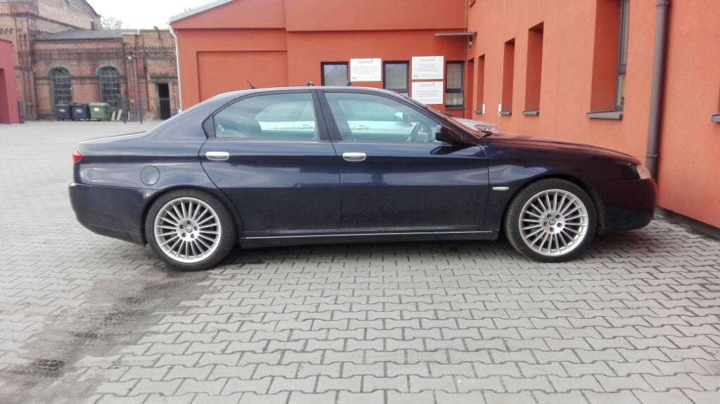

Byś ruszył 4 litery i poszukał, pisałem ci że mam takie u siebie. Tak to wygląda:
http://www.forum.alfaholicy.org/nas...6_3_0v6_sportronic_tomaz-161.html#post1971915
Przód: amory KYB, sprężyny KYB
Tył: amory MM, sprężyny dorabiane na wymiar
Setup jak w podpisie: 3.0 + ZF.
Napisałeś wcześniej, ze "chyba" masz takie założone, dlatego nie poleciałem od razu do Twojego tematu.
Mniejsza z tym, dzięki za podrzucenie linka do fotek. Widzę, że z reguły ludzie pochlebnie opiniują Kyb, dlatego chyba zaryzykuję i założę te 1140. Jak zrobi się duża różnica między osiami, to będę szukał odpowiednich sprężyn na tył.
