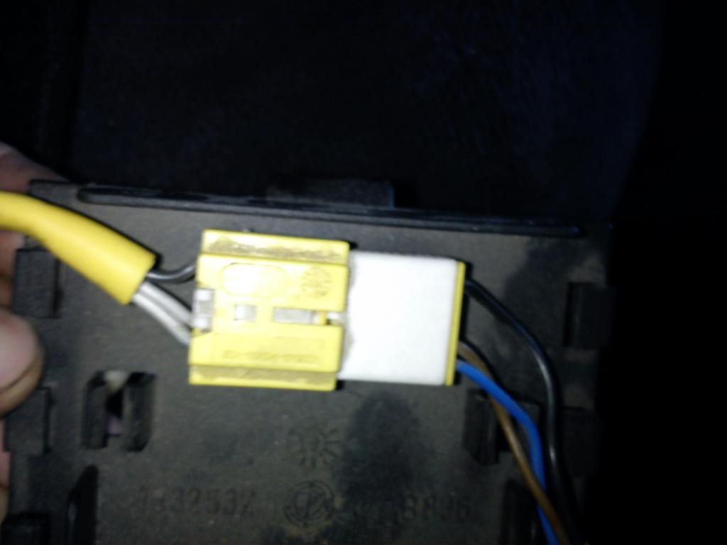

Ok wielkie dzieki będę szukał i dam znać czy się udało skasować.

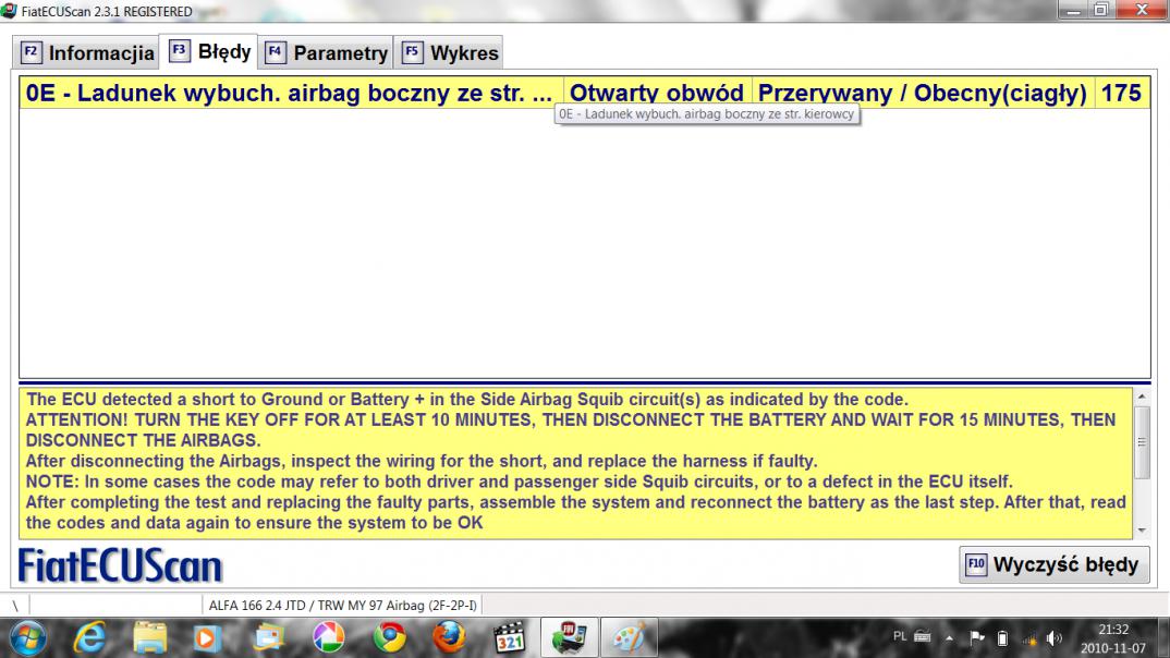

Sprawa wygląda tak. Dzięki wam znalazłem i ogarnąłem tą kostkę, pojechałem skasować błąd do kolegi Dakoolk 'a (dzięki) i kupa - znalazł się drugi błąd. Jest na obrazku poniżej. Jak rozumiem to taka sama historia tylko inna poduszka. Tutaj tak samo trzeba kostkę poprawić ? Aku odłączyć ?

Ostatnio na lokalnym spocie testowałem alfę kolegi Pawcio i miał ten sam błąd...Z moich doświadczeń wynika, że jest uszkodzona taśma na zwijaczu od poduszki w kierownicy. Jeśli umiesz obchodzić się delikatnie z lutownicą i masz sporo cierpliwości to sobie ją zregenerujesz,ja tak zrobiłem w kilku autach. możesz sprawdzić jeszcze po zdjęciu poduchy w kierownicy czy masz przejście do sterownika w każdym położeniu kierownicy.
Tak o ten element chodzi, ale zanim kupisz to najpierw sprawdź czy to na pewno to. Zdejmij poduszkę, weź miernik i zmierz zwijak kręcąc kierownicą. Jeśli w jakiejś pozycji nie będziesz miał przejścia to wiesz gdzie tkwi problem.
Tak jak pisze Danus77 - taśmę daje się zlutować. Z doświadczenia niestety wiem, że taśma przerwana i zlutowana w jednym miejscu często pęka z następnym. Tak przynajmniej było u mnie. Pękanie taśmy bierze się z tego, że nie została ona prawidłowo zwinięta w bębnie i została zgnieciona.
