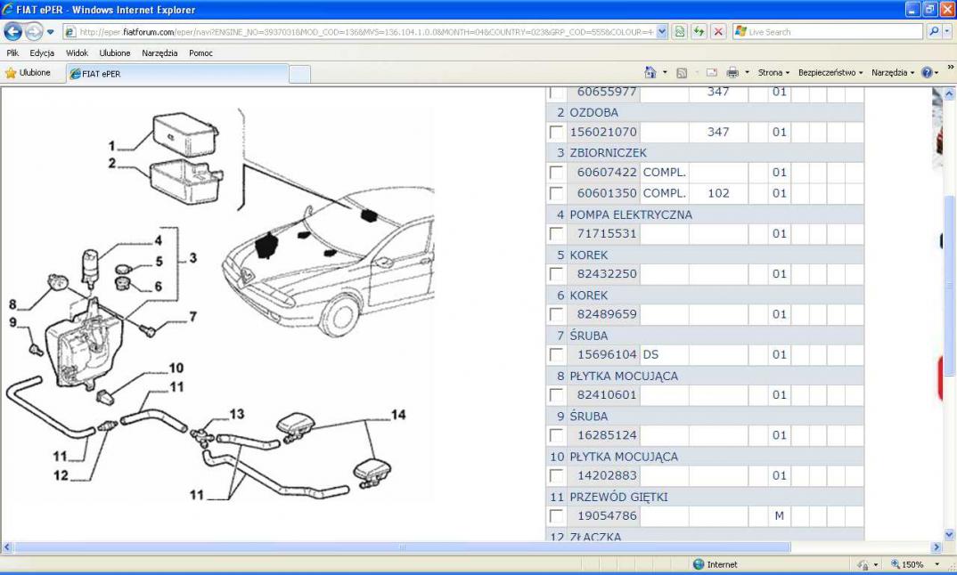

    a teraz inne pytanie w sprawie spryskiwaczy..
    założyłem ksenony (hid) i teraz chciał bym założyć spryskiwacze lefrektorów
    i tu pytanie czy są dwie rózne pompki czy wystarczy tylko dać jakiś trójniczek dwie dziurki w zderzakach i po sprawie?

    Kolego Aroniaa
    1. Otwórz Internet
    2. Znajdź stronę Fiat ePER
    3. Wpisz VIN swojej Belli
    4. Znajdź schematy instalacji spryskiwaczy jak w załączniku
    5. Wieka prośba pisz w Wordzie a potem kopiuj –unikniesz błędów typu-(lefrektorów)
    Pozdrawiam

    Ja dokładałem u siebie spryskiwacze i zrobiłem to troszeczkę inaczej mianowicie oryginalny przewód rozdwoiłem na dwa + i dwa - . Jeden komplet podłączyłem na spryskiwaczy na szybę ( czyli tak jak ori ) a na drugi komplet założyłem przełącznik zwłoczny który po podaniu napięcia przekazuje je dalej po określonym przez ciebie czasie. W praktyce to wygląda tak że ciągniesz dzwignię i leci na szybke trzymasz ją dłużej ( u mnie 5 sek ) i prą idzie na pompkę od reflektorów. Chyba w miare jasno to opisałem :d
