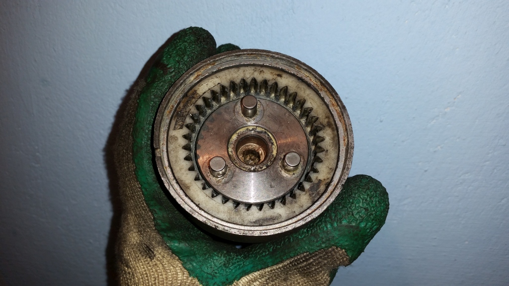

Koledzy, chciałbym wyciągnąć bendiks. Jedynym sposobem jest chyba wybicie tulejki. W pewnym momencie stanęła i boję się, że to mógł być zły pomysł. Kontynuować?
