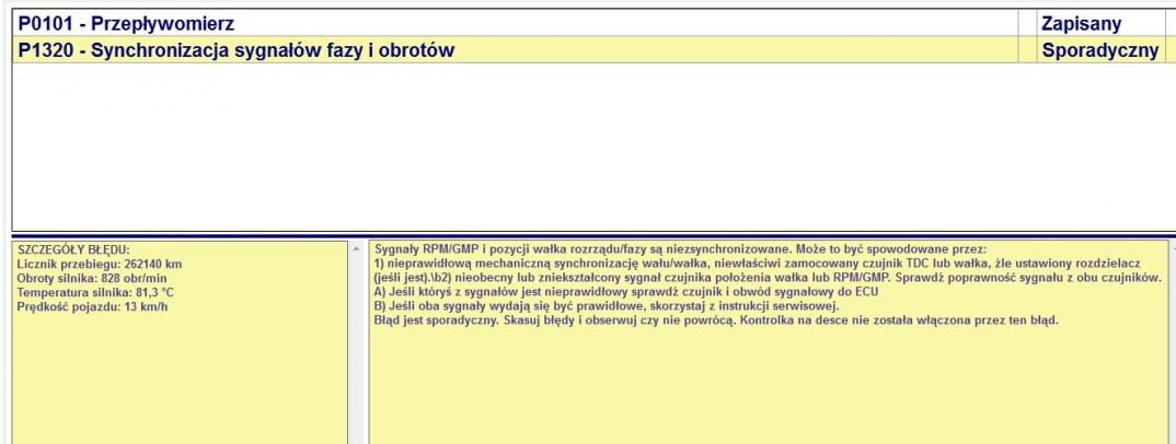

    Zdaje się, że mam winowajcę okresowych problemów z odpalaniem na ciepłym. Błąd P1320 - czujnik wałka rozrządu.
Nazwa:	a3.jpg
Rozmiar:	48.9 KB
    Wcześniej wymieniony czujnik położenia wału, czujnik ciśnienia paliwa, filtr paliwa, świece żarowe. Regulator ciśnienia na razie nie do ruszenia ze względu na zjechane śruby (ktoś chyba wcześniej walczył, nie obejdzie się bez siłowego rozwiązania), ale wszelkie znaki na niebie i ziemi a także opinie dwóch mechaników wskazują na tej czujnik.
    I tu pytanie: jeden z mechaników nazwał ten go "czujnikiem Halla" - czy to aby na pewno to samo? Internety mówią różnie.
    Pytanie nr 2: czy występował więcej niż jeden numerów czujnika? Chciałbym zamówić i wymienić jak najszybciej, a nie rozbierać rozrząd, sprawdzać nr części o dopiero zamawiać. Mam takie coś https://goo.gl/ctDaud
    Ostatnio edytowane przez juventino87 ; 16-07-2017 o 22:27
  8. #18
    Użytkownik Znawca Avatar motogold
    04 2014
    Łebcz
    alfa 166 2,4 jtd 1999/alfa 166 2,4 2003 150km
    1,456
    Z tego,co wiem,to do 10v były takie same.Różnica była tylko między 10 a 20V.
    Według katalogu pasuje do:
    145 (930) (90 - 105 KM, 10.1994 - 01.2001 rok)
    146 (930) (90 - 105 KM, 12.1994 - 01.2001 rok)
    147 (937) (101 - 120 KM, 04.2001 - 03.2010 rok)
    155 (167) (90 KM, 04.1993 - 12.1997 rok)
    156 (932) (105 - 150 KM, 09.1997 - 09.2005 rok)
    156 Sportwagon (932) (105 - 150 KM, 05.2000 - 05.2006 rok)
    159 (939) (120 KM, 09.2005 - 11.2011 rok)
    159 Sportwagon (939) (120 KM, 03.2006 - 11.2011 rok)
    166 (936) (136 - 150 KM, 09.1998 - 06.2007 rok)
    Ostatnio edytowane przez motogold ; 16-07-2017 o 22:54
  9. #19
    Użytkownik Maniak resoraków Avatar juventino87
    12 2016
    AR 159 1.9 JTDm 8V 2010r
    50
    Na stroncie podają, że pasuje do:
    ALFA ROMEO 166 (936_) 2.4 JTD (936A2A__) 1998.09 - 2000.10 2387 100 136 AR 34202
    ALFA ROMEO 166 (936_) 2.4 JTD (936A2B__) 2000.10 - 2007.06 2387 103 140 839 A6.000
    ALFA ROMEO 166 (936_) 2.4 JTD 2002.04 - 2007.06 2387 110 150 841 C000
    A co myślicie o takim rozstrzale cenowym?
    https://www.ucando.pl/p/czujnik-pozy...4C026D758-3946
    http://www.iparts.pl/czesc/czujnik-p...7-1144880.html
    Ucando chyba jakiejś podróby nie sprzedaje?
  10. #20
    12 2012
    Alfa Romeo 166 2.0 TB byla Alfa romeo 166 FL 2.4 JTD jest
    818
    Czujnik Halla
    https://www.euromaster.pl/porady/czujnik-halla
    Czyli np. czujnik położenia koła zamachowego, wałka rozrządu itp.
