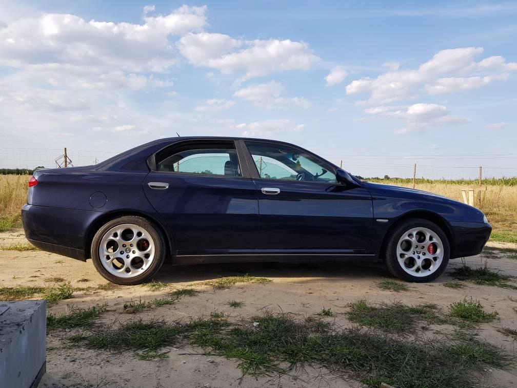

    że sprężynami kyb to prawda co motogold pisze.
    mam je na przodzie i z tylu
    po montażu jakiś czas stała jak motorówka.
    po ponad roku wyglada już jak na foto. jest równo i zawias przedni nie dobija.
    Ale.mimo wszyatko uważam ze tylne są za miekkie i wystarczy coś.wsadzic do bagaja typu 4 zgrzewki mineralki albo 2 pasażerów.i dupa siedzi i dobija jak szalona... Ale ogolnie się ulozyly te KYB i stoi w.miare rowno

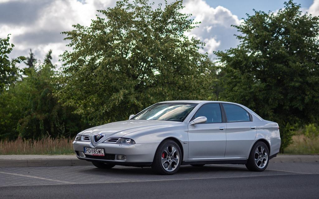

    Pisałem już nie raz o KYB. Są twarde i nadają się do 166 z automatem. Jeśli masz Aisina - zakładaj KYB. Jeśli nie, to przemyśl sprawę. Ja mam na przodzie KYB i ludzie pytają, czy obniżony
    Oczywiście piszę o przodzie. Tył polecam tylko dorabiane, bo wszystkie inne siadają za nisko.

    To ta nowa fura ktora kupiles kilka dni temu?.Nie ma sie do czego przyczepic.No moze do jednego, skrzynia manualna by sie przydala zeby poczuc to na 100%.Wyglada super.
