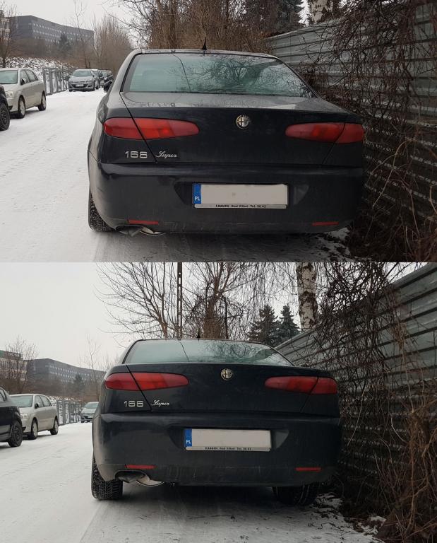

    Czy ktoś przerabiający u siebie temat tłumika środkowego z Kappy byłby w stanie "na oko" stwierdzić czy to co kupiłem podejdzie bez przeróbek? Konkretnie to to. Jak widać cena była mocno zachęcająca
    https://intercars.pl/produkty/262609...pacher-0219480
    @hubizx - wspominałeś o cięciu tłumika, pamiętasz jakiej długości kupowałeś? Bo według poszukiwań do Kappy pokazywało dwie długości - 1370mm albo 1305mm, ja wziąłem krótszy.
    Po numerze OEM Lancii 60611438 wyskakuje kilka stron, gdzie jest zaznaczone że pasuje do 166 ale wiem też jak to jest z dobieraniem części po numerach do tego auta (chłodnica niby pasująca do 3.2 nie podeszła w ogóle, a zamontowana obecna, też niepasująca w 100% idealnie ale będąca najbliżej jest z 166 V6 TB, JTD i Kappy właśnie ). Dlatego też po tych doświadczeniach nie połasiłem się to co jest na Allegro w cenach 400-600zł niby do 166 bo i tak żadnej gwarancji nie mam a różnica w cenie jest spora. Jakbym miał dać pięć stów to już wolał dopłacić drugie tyle i środek Ragazzona za tysiaka wziąć. Ale 100 a 1000 to już zdecydowana różnica.

    Nie pasuje. Znaczy nie do końca - tak jak wspomniano wyżej ostatni odcinek ma inny kształt. Trzeba go przyciąć, wygiąć rurę, dopasować i zaspawać. Bez kanału lipa, mam nadzieję że tlumikarz mnie nie skroi na tyle, że się nie opłaci
