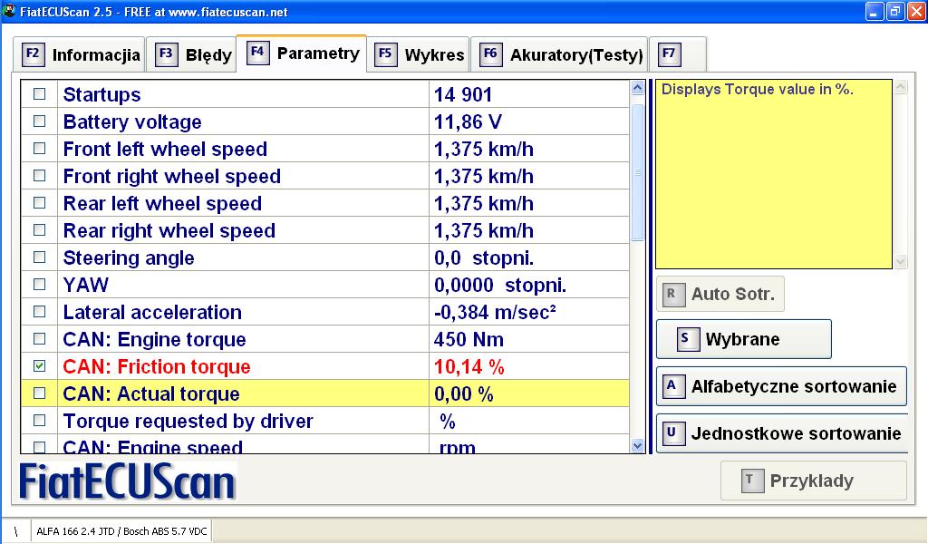

Czy ktoś z forumowiczów może mi wytłumaczyć dlaczego parametr CAN: ENGINE TORQUE wskazuje 450Nm. Czy jest to błąd pomiaru, czy program pokazuje taką wartość dla każdego silnika 150KM. Wynik wydaje mi się niemożliwy do osiągnięcia na silniku 2.4 JTD.
Test wykonany na AR 166 2,4 JTD 150KM 2002 rok.

Kolego, to są parametry zadane dla systemu ABS, VDC i nie mają nic wspólnego z silnikiem.
Dziękuje za informację.
Uznałem że ENGINE TORQUE to (ang. moment obrotowy silnika).
