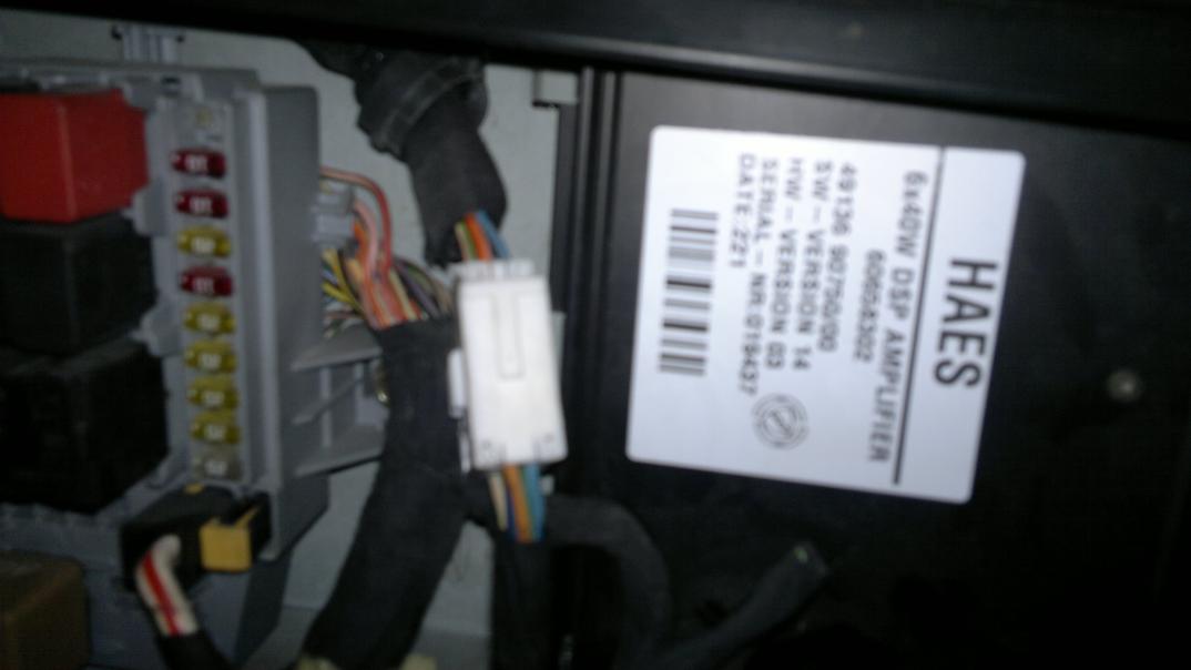

    W mojej Alfie DSP jest z drugiej strony bagażnika(prawej) w skrzynce bezpiecznikowej jak na fotceKliknij obrazek, aby uzyskać większą wersję

    Użytkownik Znawca Avatar Dawid_Zielu
    08 2010
    Alfa Romeo 166 FL 2,4 JTD 20V Sportronic '03
    1,276
    fakt, tyle że Ty masz AR 166 FL a chłopaki pisali o AR przed FL
