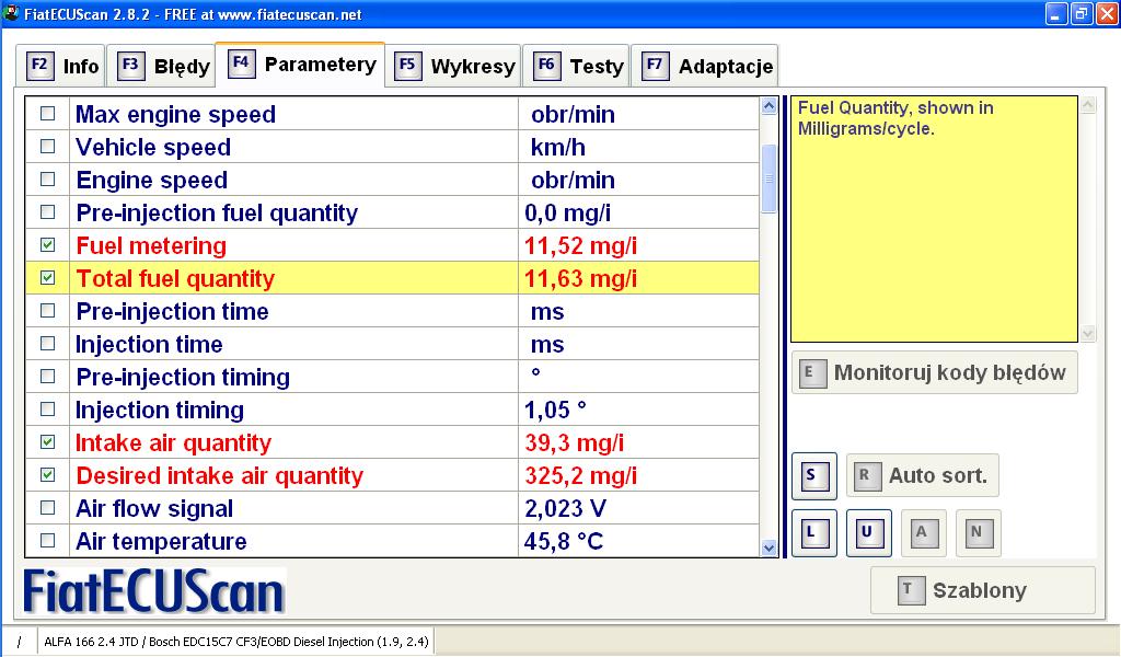

    jednak jadąc dziś do pracy, gdzie nie było drastycznych korków (przejazd przez miasto na odcinku 8km w 15min) spalanie było na poziomie 10l co na diesla nawet 2,4 wydaje mi się trochę za duże.
    Niepokoją mnie wskazania z FIATECUSCAN dotyczące zapotrzebowania na powietrze.
    Samochód nie kopci, pięknie przyspiesza, dolot powietrza od strony turbiny lekko zabrudzony bez stojącego oleju.
    Stąd moje pytania i próby ustalenia przyczyny podwyższonego spalania.

    Otóż problem został rozwiązany. Co prawda wskazania mas powietrza są trochę rozjechane ale spalanie wróciło do poziomu 8l w mieście.
    Rozwiązaniem problemu okazał się jak wcześniej sugerowany przepływomierz powietrza.
    Zakupiłem oryginalnego BOSH 0281002309 i nagle auto odzyskało wigor, spalanie wróciło do akceptowalnego poziomu, a czarny dym podczas mocnego przegazowania już nie jest tak intensywny.
    Zakupiony przeze mnie wcześniej zamiennik przepływomierza za 130zł okazał się niewypałem.
    Wygląda na to, że w przypadku przepływki tylko oryginał się sprawdza.
