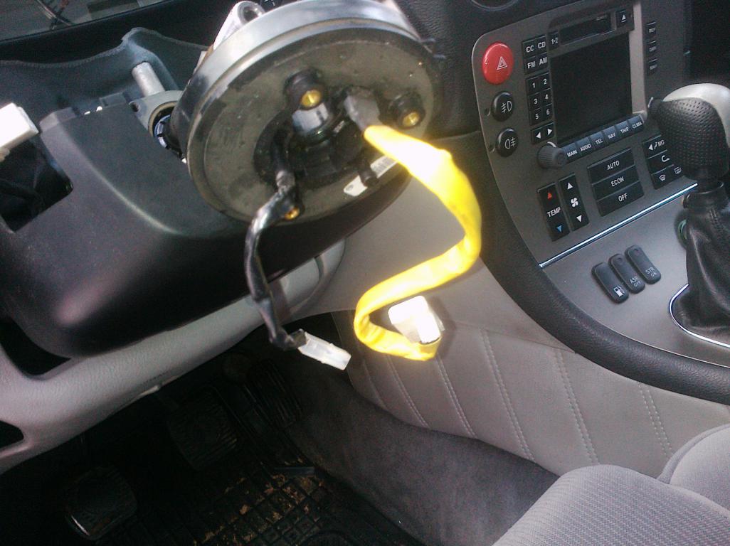

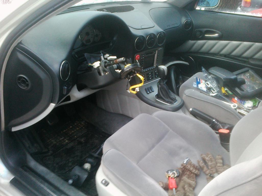

    Użytkownik Romeo Avatar yoozef
    04 2009
    Warszawa / Płock
    była: Alfa Romeo 166 v6 3.0 Super '98
    1,098
    Cytat Napisał feecle Zobacz post
    Chyba znalazłem odpowiedź na moje pytanie. Ze zdjęć znalezionych w sieci wnioskuję, że wystarczy wypiąć białe złącze wpięte bezpośrednio do poduszki powietrznej z tyłu, aby ją zdemontować.
    Tak, to taka wtyczka bezpośrednio w poduszce. Znalazłem fotki z czasu jak się tym bawiłem:
Nazwa:	PRE_2012-01-21-145056.jpg
Rozmiar:	86.8 KB
ID:	51138Kliknij obrazek, aby uzyskać większą wersję
Nazwa:	PRE_2012-01-21-145103.jpg
Rozmiar:	79.6 KB
ID:	51139Kliknij obrazek, aby uzyskać większą wersję
Nazwa:	PRE_2012-01-21-145109.jpg
Rozmiar:	94.2 KB
  7. #17
    ZBANOWANY Romeo
    02 2011
    Bydgoszcz
    166 2.5V6 CF2 4HP20
    655
    Wtyczkę wystarczy wysunąć? Nie chciałbym niczego uszkodzić bo do poduszek powietrznych podchodzę jak pies do jeża
  8. #18
    Użytkownik Romeo
    Kalisz
    alfa romeo 166 2.5 v6 2004. 159 2.4 jtd sw 2006
    571
    Tak, nie ma problemu z wyjęciem tej białej kostki z jaśka, u mnie jest na tej żółtej podstawce taki konektor i jak będziesz miał poluzowaną kierownice przepchnij je przez otwory w aluminiowej podstawce. Przed rozpięciem jaśka zdejmij klemy. Przepraszam , że dopiero dzisiaj się odzywam ale wczoraj byłem zajęty i nie byłem w stanie tam zajrzeć.
  9. #19
    04 2009
    Warszawa / Płock
    1,098
    Też miałem mały stres z tą wtyczką, ale trzeba ją po prostu wyciągnąć z poduszki, faktycznie wymaga to nieco siły . Pamiętam że oglądałem fotki poduszek na allegro żeby rozkminić co to za patent, ale to po prostu zwykła wtyczka na wcisk (bez żadnych hebelków, zatrzasków...).
