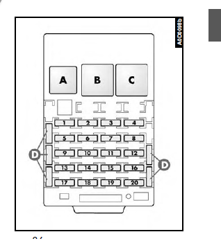

    Pierwsze pytanie. W skrzynce z bezpiecznikami pod kolumną kierownicy brakuje mi trzech bezpieczników. Opisane są jako SERVICES. Czy wiecie od czego one są i jaki jest ich prąd?

    w instrukcji też jest tam wolne miejsce

    To są miejsca na zapasowe bezpieczniki, w bagażniku ta wtyczka zasila moduł instalacji haka holowniczego.

    U mnie jest dokładnie to samo ,w skrzynce pod kolumną kierowniczą , ostatnio się wystraszyłem bo ten bezpiecznik między services 2 ,a services 4 to fuel pump ,a tam nie ma nic .Orientuje się ktoś czemu to tak jest ,mimo że w instrukcji też jest pusto .
